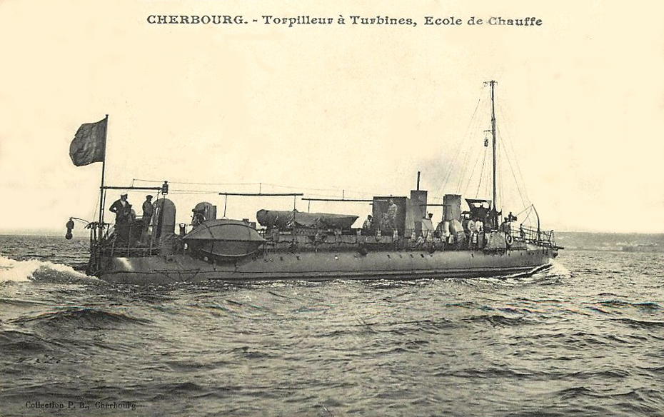

T293 1905 essais à cherbourg.jpg (241.92 Kio) Consulté 1014 fois
Torpilleur 293 lors de ses essais en 1905 à Cherbourg.

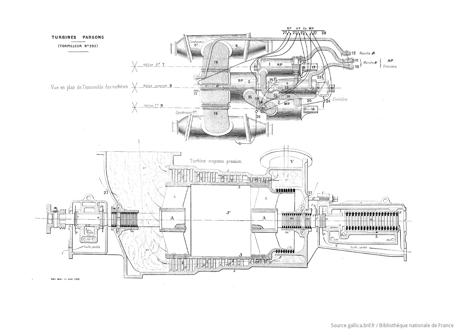

Voici la vue (plan et coupe) de la turbine du navire extraite de l'article publié par M. Le Seven dans la Revue Maritime citée par Daniel.
Revue_maritime___publiée_par_[...]France_Service_bpt6k34668t_3 (1).jpeg (91.46 Kio) Consulté 893 fois
TORPILLEUR 293 - Turbine - Gallica

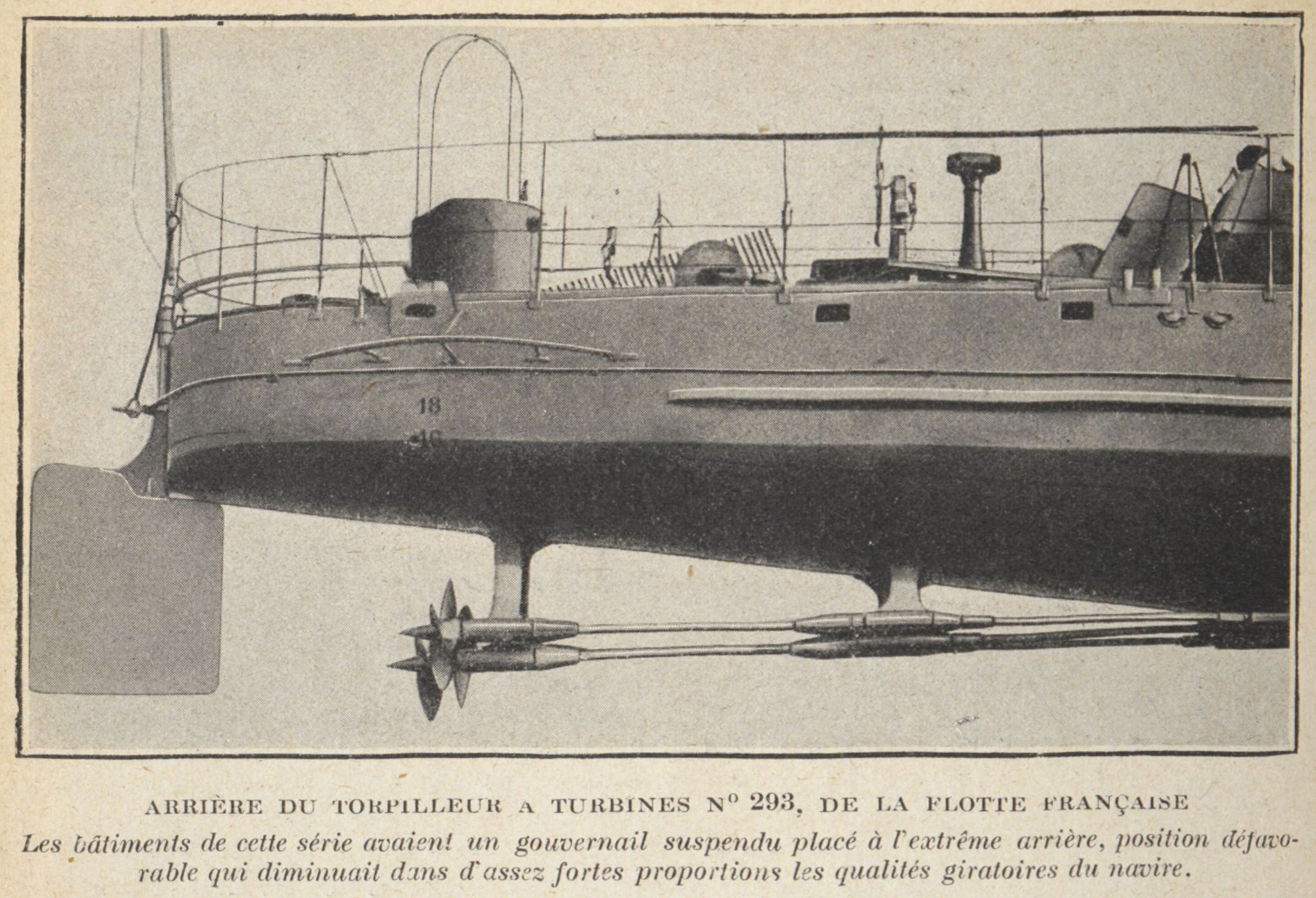

TORPILLEUR 293 ― Torpilleur expérimental à turbines, ultérieurement renommé Bouilleur (1904~1916).
LE SÉVEN (E.-J.), mécanicien principal de 1re classe : « Appareil moteur
à turbines Parsons du Torpilleur 293 » (Brest, Juillet 1908)
Rev. maritime, T. 181, Avr.~Juin 1909, p. 394 bis.
R.M. 1909 - 394 ² - .jpeg (280.2 Kio) Consulté 729 fois
Contre-amiral G. : « Torpilleurs et contre-torpilleurs », La Science et la Vie »,
T. IX, № 26, Avril~Mai 1916, p. 420.
L.S.V. 1916 - 420 - .jpg (822.21 Kio) Consulté 732 fois
