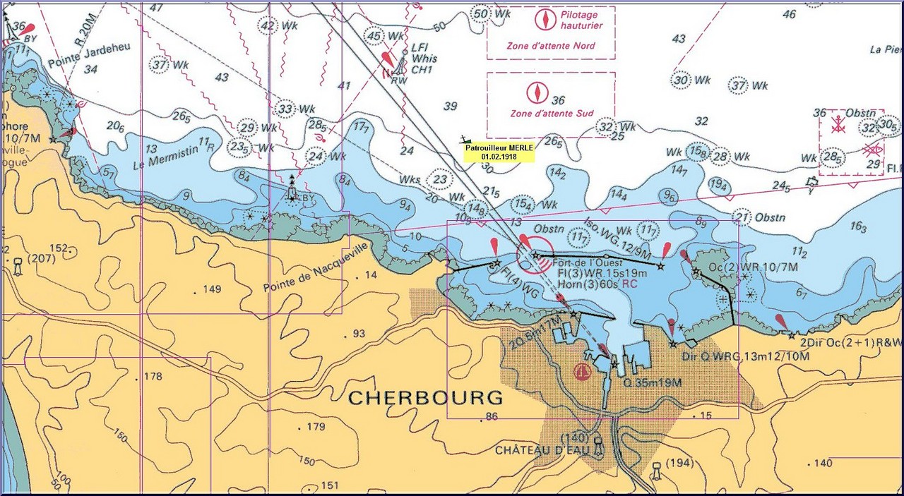

La position estimée du Merle lors de l'abordage le 01.02.1918 par le Torpilleur 352 :
Cartographie - abordage MERLE / TORPILLEUR 352
5fe30e6a2284b6d900dfb8742397547b (2).jpg (300.79 Kio) Consulté 260 fois
Franck
