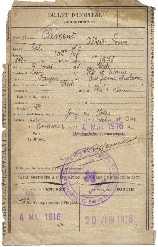

Voici un billet d'hôpital détaché du livret, concernant mon arrière grand-père Albert Clément, alors au 102e RI. On aperçoit le pointillé de découpage sur le bord droit :

Le livret individuel suit le blessé. Seul un billet d'hôpital, contenu dans ce livret, est prélevé.
L"Exécution du service de santé en campagne", Obellianne et Sognet, 1916, C. Lavauzelle http://gallica.bnf.fr/ark:/12148/bpt6k6 ... rk=42918;4 indique :
"blessé. Entrée. — A la gauche du livret individuel est inséré un billet d'hôpital à coupons, qui reçoit, dès le temps de paix, toutes les indications d'ordre administratif et d'état civil. A l'entrée dans chaque formation, un coupon est détaché du billet d'hôpital et sert à constituer le carnet de passage et des entrées.
Le carnet de passage et des entrées n'est, du reste, tenu que les jours d'action pour conserver trace des blessés de passage et établir ultérieurement le registre des entrées. (C'est l'ancien calepin des entrées du règlement de 1892. Notons qu'une instruction du 19 juillet 1915 a mis en essai un « carnet de passage » tenu à la main comme l'ancien calepin des entrées.) Le registre des entrées reçoit l'inscription de tous les entrants dans leur ordre d'admission. "
La Notice n°4 du Service de Santé http://gallica.bnf.fr/ark:/12148/bpt6k6 ... .item.zoom, 1917, précise :
"Dès leur arrivée, les blessés sont débarrassés de leurs armes, qui sont déchargées avec soin, ainsi que des munitions apportées par erreur. Les effets d'habillement et d'équipement sont réunis en ballots étiquetés avec l'indication du nom et du corps des intéressés (art. 37.et 38). Le plus tôt possible, les entrants sont présentés aux médecins chargés de faire le triage des blessés. Sous leur dictée, un infirmier établit le billet d'hôpital des hommes qui en sont démunis"
Pour les livrets des prisonniers, je n'ai pas de précisions, mais il est possible qu'ils soient prélévés bien avant, afin de connaitre les unités combattues...
Régis
