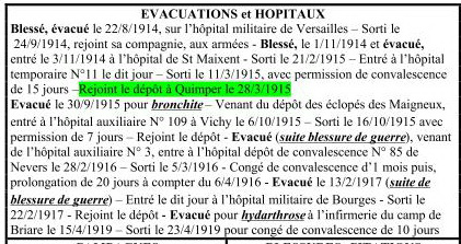

Du 01/11/1914 au 27/03/1914 il est à l'hôpital pour blessure de guerre (La 2ème, à VAILLY)
Pendant cette période :
  • Sorti le 11/03/1915 avec une permission de convalescence de 15 jours, donc jusqu'au 26/03/1915
Donc je tentes une Hypothèse :
Durant cette période, peut-on considérer qu'il était au front (de par sa blessure de guerre)?
Auquel cas, durant la période du 01/01/1915 au 11/03/1915 : le temps était-il suffisant pour effectuer les 4 vaccinations en question, dans 2 hopitaux différents : Saint Maixent et Hôpital Temporaire N°11
Mais où peut être cet hôpital ? Non loin de Saint Maixent ?(sortie et entrées effectuées le même jour)

  • le 28/03/1915 il rejoint le dépôt du 87ème RI à Quimper
Transcription retombe non visible sur AD59 mais copie reçue par courrier (intégrée sans erreur dans la fiche recomposée)
