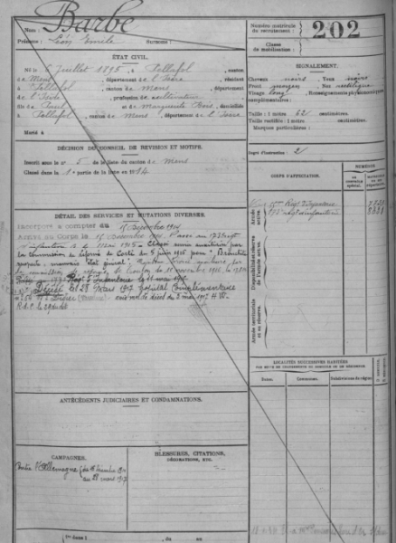

Nouveau "forumeur" depuis peu, je tente de reconstituer le parcours de mon grand-oncle Léon BARBE, matricule 202 classe 1915 au recrutement de Grenoble, incorporé le 15/12/14, passé au 173e RI le 4 mai 1915, finalement MPLF le 28/03/1917 à l'HC n°64 à St Didier (84), à partir de très rares et brèves cartes postales découvertes en archives familiales. Photo d'escouade: le premier à droite.
Le SAMHA a retrouvé trace de son passage à l'ambulance 1/16 du 7 au 26/12/1915, qui stationnait en Champagne à St Rémy sur Bussy, ce qui correspond bien au secteur des Hurlus où son régiment était arrivé le 3 du même mois. Ensuite, trace de son séjour à l'ambulance 13/20 du 07/01 au 18/02/1916 (pour gastro-entérite).
Or, après "épluchage" du JMO du Service de Santé du 20e CA sur la période novembre 15/février 16, pas moyen d'obtenir une référence à cette ambulance, dont les consoeurs du 20e CA étaient bien voisines de la 1/16 (Valmy, Hans, Somme Bionne) jusqu'au 28 décembre, date à laquelle elles quittent le secteur pour la Lorraine (Vézelise, Gerbécourt, sud de Nancy).
Question 1 : que et où pouvait être l'ambulance 13/20 en janvier/février 1916 ?
Merci de vos informations éventuelles pour ce point précis, et tant qu'à faire si je ne suis pas trop invasif, la fin du dossier:

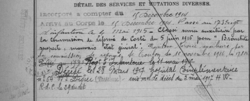

ensuite, séjour à l'HC 51 de Figeac du 20/02 au 01/04/16 puis, selon registre matricule textuel : "classé service auxiliaire par la Commission de réforme de Corté du 5 juin 1916 pour bronchite suspecte, mauvais état général. Maintenu service auxiliaire par la commission de réforme de Toulon du 10 novembre 1916, loi 17/8/15"
Question 2 : décédé fin mars 1917 pour "tuberculose fibro-caséeuse des deux sommets" donc sans doute séquelles des gaz comme ses compagnons d'infortune de l'HC 64, doit-on supposer qu'une affectation "service auxiliaire" a pu le voir rejoindre son unité dans la zone des armées entre le 16 mai 1916 (une carte d'Ajaccio, sans doute en "convalescence"), et le 15 décembre 1916 (admission hélas définitive HC 64). Aucun document disponible entre ces deux dates... A quelles occupations utilisait-on, d'ailleurs, les services auxiliaires ?
