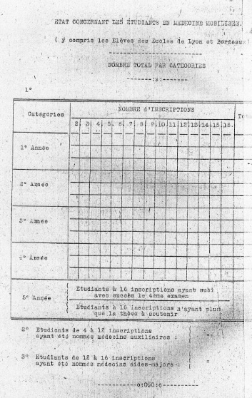

Pour compléter ma réponse de l'autre jour et l'expliciter, j'essaye de vous joindre ci-dessous le tableau récapitulatif des fameuses inscriptions qu'il fallait avoir "validées" dans les facultés ou les écoles de médecine pour espérer pouvoir passer MA ou MAM. Celui-ci reflète le cursus complet des études de médecine de l'époque.
C'est ce tableau que le GQG (bureau du Personnel) a diffusé dans les armées pour essayer d'y voir clair dans les rangs ...
(n° 14606 du 17/10/1916)
