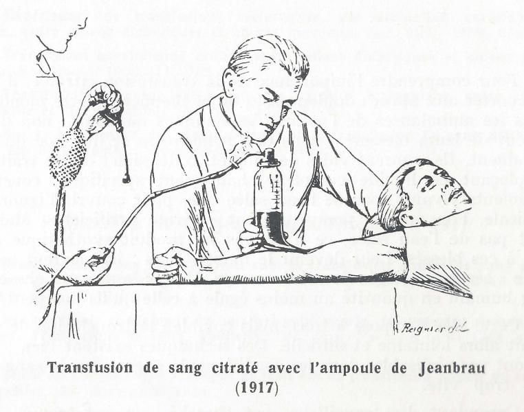

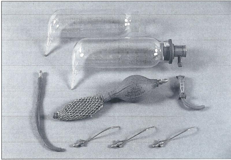

Les transfusions sanguines selon E. Jeanbrau:
L'appareil de Jeanbrau
source: exposition du musée du SS des armées 2002-2003: la chirurgie pendant la guerre de 1914-1918
Gilles Morlock

... et la manière de l'utiliser:
Source: La transfusion sanguine à Montpellier, des origines à 1957. Imprimerie de la charité. Montpellier 1958
Gilles Morlock
