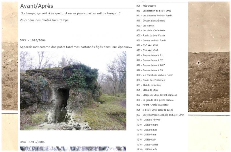

1 - un petit film virtuel montrant un survol des tranchées du bois Fumin, comme en 1916 !
2 - la reconstitution 3D d'un abri d'infanterie (DV3) avec possibilité de se déplacer à l'intérieur.

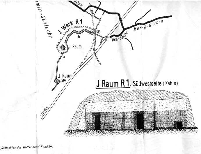

Juste une petite remarque au sujet de ce qui est pour moi une erreur et qui revient souvent y compris chez nos amis allemands qui s'emmêlent souvent les crayons.
J Raum et J Werk ne représentent pas la même chose.
J werk représente le retranchement R1 avec son réseau de fil de fer
J Raum représente l'abri DV4.

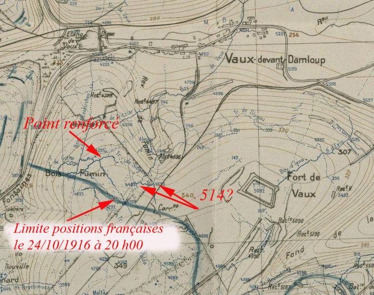

Une autre précision : L'ouvrage 514 n'a jamais été un ouvrage en dur mais un noeud de tranchées, fortifié, avec emplacements de mitrailleuses. Il correspond soit à 4593 soit à 4493

Pour répondre à Arnaud : mon blog étant en 2 parties je complète pour l'instant (un petit complément, même infime, tous les jours) la première partie comme source d'illustration à ce qui va suivre : le JDE. Ce JDE sera le gros du travail, et je vais m'y atteler prochainement même si j'ai déjà amorcé pour le moi de mai. Et comme je l'ai dit ce blog sera très perfectible dans le temps, je ne veux pas qu'il soit juste un étalage de connaissances, une grosse bibliothèque. Je souhaite donner une "âme" à ce blog bois Fumin au travers d'un fil conducteur, que je cherche d'ailleurs encore...
En ce qui concerne les appellations allemandes, tout semble indiqué là...
Toutefois sur les quelques vues allemandes d'époque que je possède les légendes indiquent toujours "werk" et non "raum" et les prises de vues sont indiscutablement prises sur l'endroit même des abris de combat et non de R1 ou R3 que l'on aperçoit jamais, ni au loin , ni en premier plan ; alors que l'on reconnait aisément les alentours soit de DV4 soit de DV3.
depuis DV4 - j Raum - J Werk
depuis DV3 - U RAUM ? - U WERK
alors c'est vrai qu'il y a de quoi s'y perdre entre ce que dit la carte, ce que disent les annotations sur les photos, mais peut être Alain avez vous d'autres sources ?
Peut être pouvons nous penser que le terrain étant tellement bouleversé que R3 DV3 étaient considéré comme un même ouvrage = U werk et pareillement pour R1 DV4 = J Werk.
je verrai bien Côté français à la lecture des JMO s'il y a bien une distinction entre le retranchement et l'abri lui même.
il est vrai qu'en allemand RAUM = local WERK = Ouvrage
U 514 ... oui jamais repéré sur des vues aériennes et je ne pense pas que l'on retrouve des traces aujourd'hui sur place. Pas de construction en dur donc comme vous le dites Alain.
En revanche U 512 sur la reproduction de carte allemande de 1916 semble correspondre à l'emplacement de Dv3. Là il y aurait donc une construction en dur pour ce U 512 ?
sur cette repro de carte allemande, je vois "trainer" un rectangle du même symbole que U514 appelé " J " un peu en dessous de U 512 , un nœud de tranchées renforcé avec mitrailleuses ?, peut être celui que vous évoquiez Alain sur le sujet sur les tranchées de Hanau et Gotha , au niveau du départ de la tranchée de Siegen ? en 941 ?
Patrick
Re,
La position 514 est différente de celle que je citais à l'intersection des tranchées Gotha, Hanau et Siegen.
J'ai un doute sur la position réelle de 514 mais c'est : soit sur 4593, soit sur 4493
Dans les deux cas, j'ai exploré les lieux et je confirme qu'il n'y a qu'un noeud de tranchées. Aucune traces de construction en dur ni d'empreinte au sol de cette construction.
Sur les photos aériennes que vous possèdez, on voit bien les noeuds de tranchées dans ces environs.
