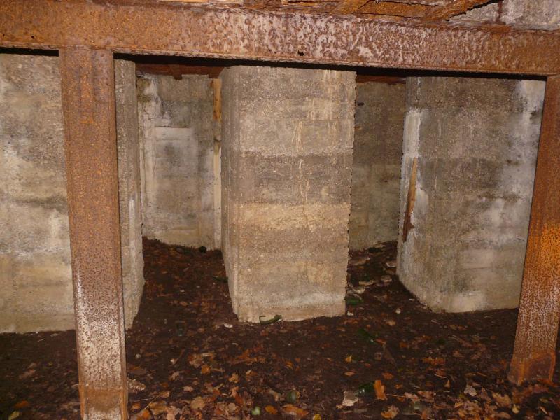

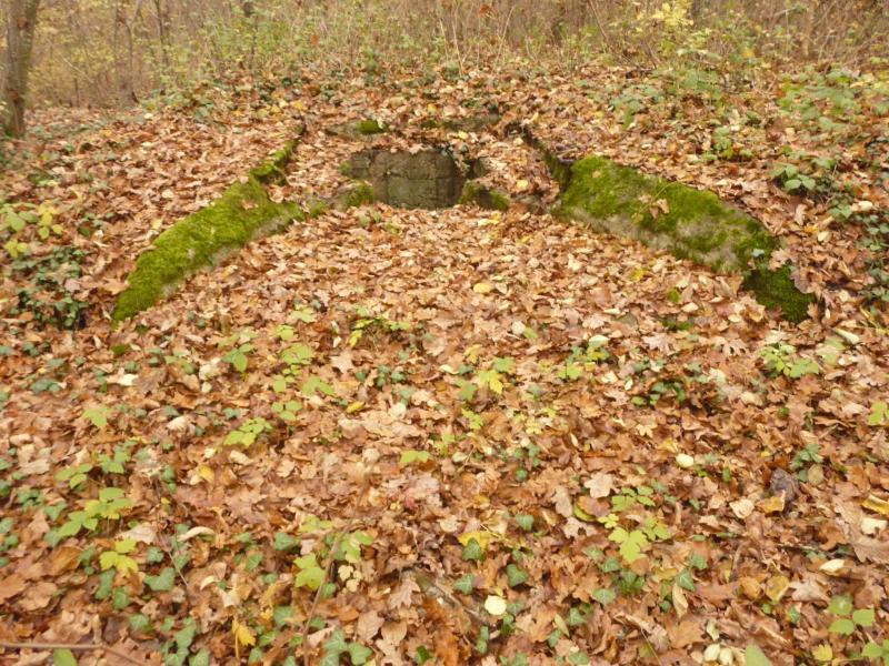

On retrouve exactement le même type de blockhaus dans différents secteurs, on parle de blockhaus d'observation, de blockhaus de tir pour MG, mais pas moyen de trouver des clichés avec ce type de blockhaus
Je recherche donc "désespérément" des clichés ou tout autres documents pour confirmer la version observation et tir pour MG
Entre autre... je serais également intéressé de connaitre le type exacte de matériel qui était mis en place dans ces blockhaus spécifiques
Merci par avance pour votre aide
Pascal

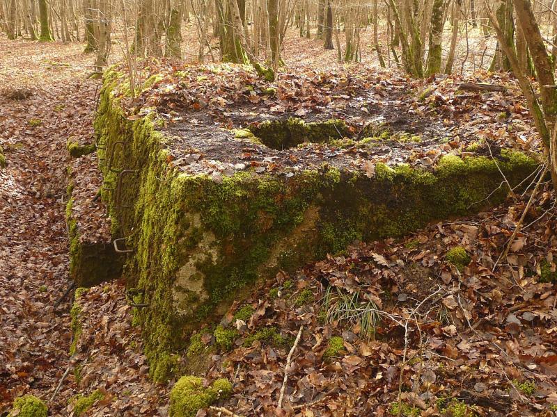

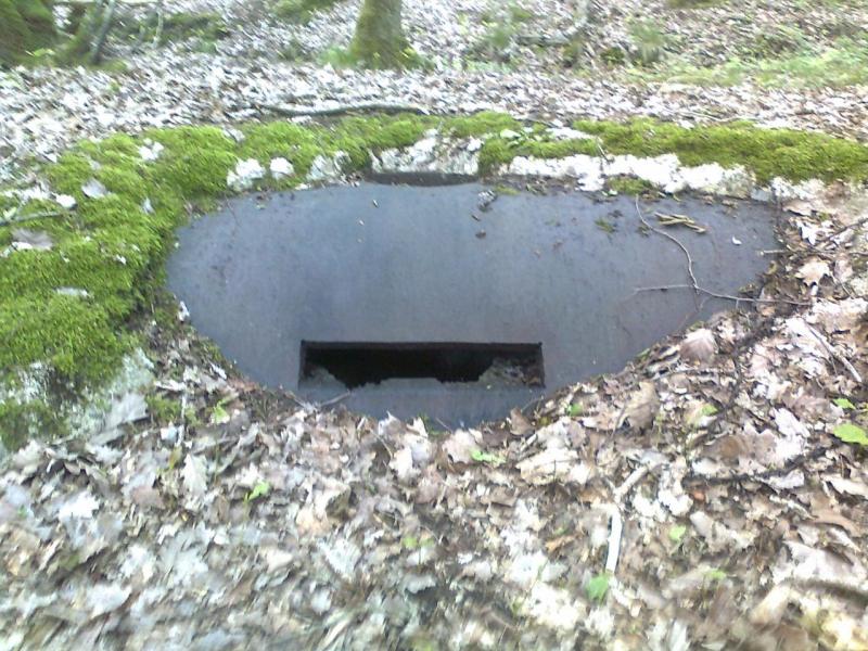

Sujet intéressant, un allemand m’avais promis un crobar mais j’attends toujours. On avait évoqué l’observation et la communication concernant ces ouvertures.
La petitesse de ces dernières réduit considérablement la possibilité de tir, quoique….

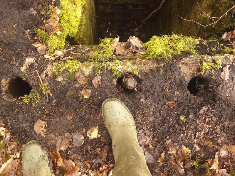

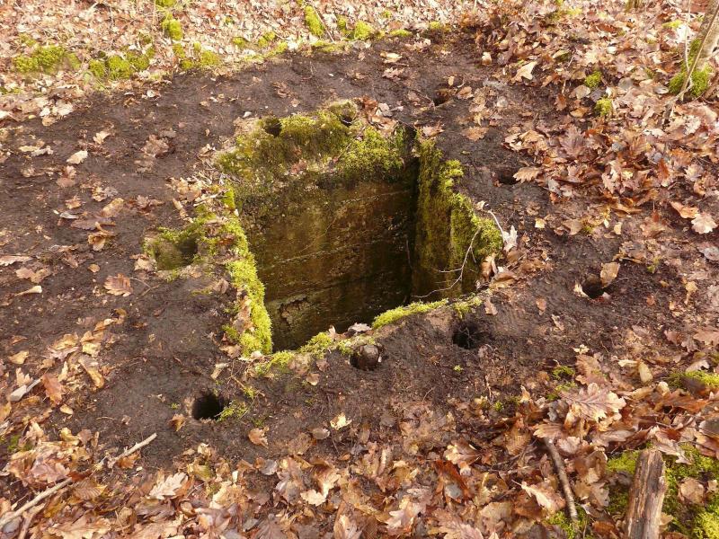

Un autre abri, cette ouverture est cernée de trous…

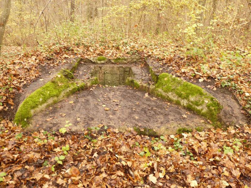

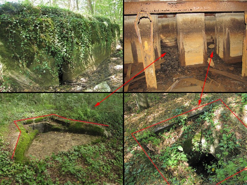

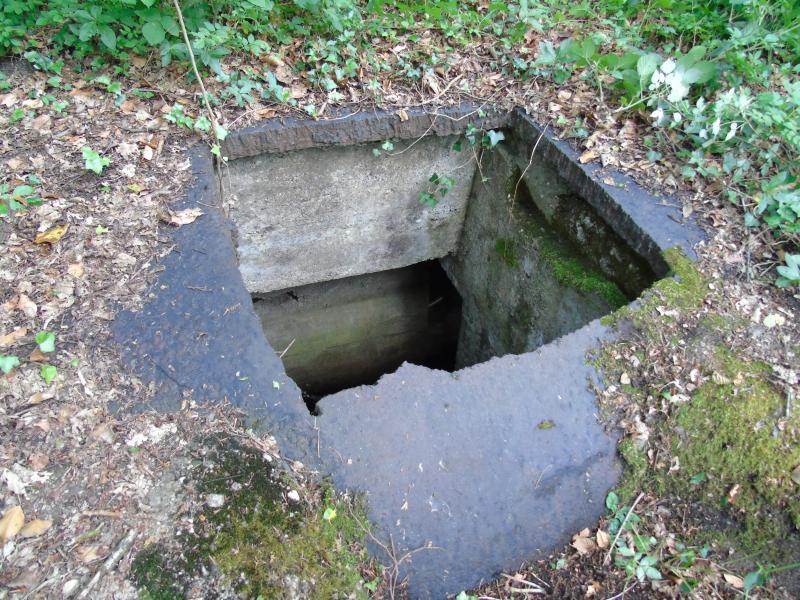

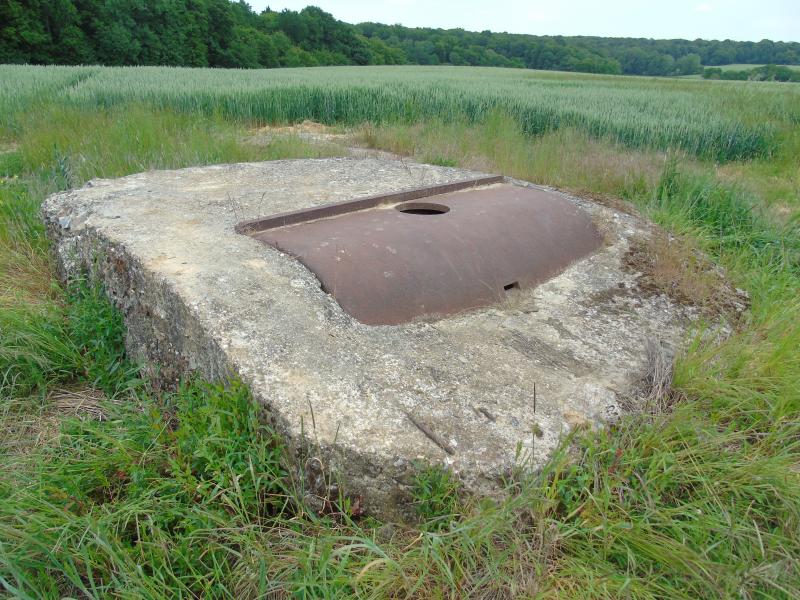

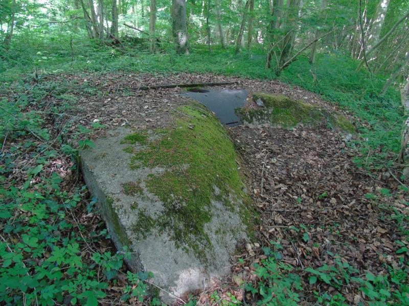

En voici deux dans l'Aisne ( Siegfried )
d'épaisseur de 5 cm
d'Observation (vu plusieurs de ce type )
d'observation aussi (seul vu pour l'instant )
Bien a vous

En ce qui concerne un poste de tir, effectivement je m’étais également fait la réflexion ... que c'était bien trop étroit
Dommage pour le crobar, ça aurait été vraiment intéressant, surtout si le matériel prévu pour ces ouvertures était également dessiné
Via la première photo de gizmo02, le béton est plus conséquent mais la forme correspond vraiment bien
Les ferrailleurs d'après-guerre sont donc passés par là
ce qui explique certainement les trous tout autour de la cavité via la photo de Frédéric, cavité sur ce type de blockhaus... qui devait certainement être surmonté d'un blindage du genre boulonné
La question de la première cavité (celle avec l'embrasure) est donc résolue
reste plus qu’à trouver la solution pour la cavité (celle de forme carré) qui se trouve juste à côté
et la cerise sur le gâteau... le type exacte de matériel prévu pour ces ouvertures
Encore Merci pour votre aide

Rebonjour,
Une solution qui m'est parvenue ...
le trou carré serait prévu pour un appareil de communication optique
solution qui pourrait effectivement bien être la bonne
Pascal

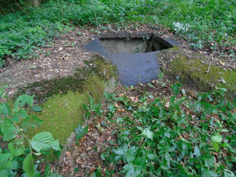

oui c'est clair comme celui ci par exemple, soit pour rentrer dedans ou pour la matière
bien a vous
