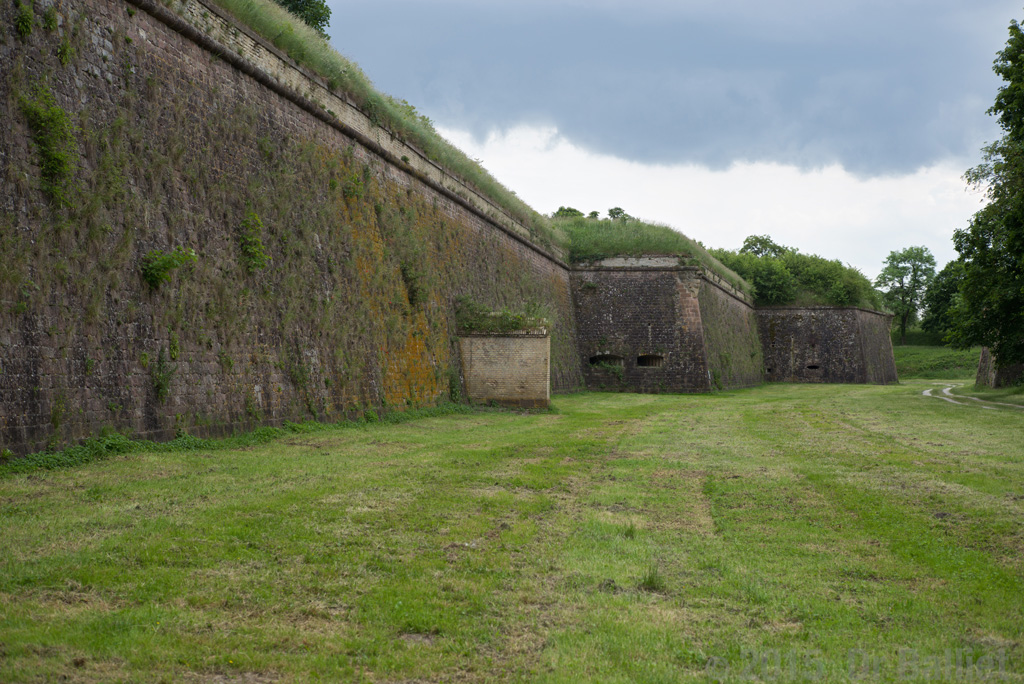

Plus concrètement, à l'exemple du front 2-3 compris entre les portes de Belfort et de Colmar…
1. La courtine brisée avec, au premier plan le mur-bouclier, objet de notre propos… Au second plan le petit-flanc de courtine avec ses deux embrasures installées par les Alllemands vers 1875 (antérieurement — i. e. jusqu'en 1870 — il n'y avait qu'une seule embrasure) et, enfin, à l'arrière-plan la tour bastionnée 2 dont les embrasures ont été modifiées à deux reprises (vers 1875 puis vers 1885).

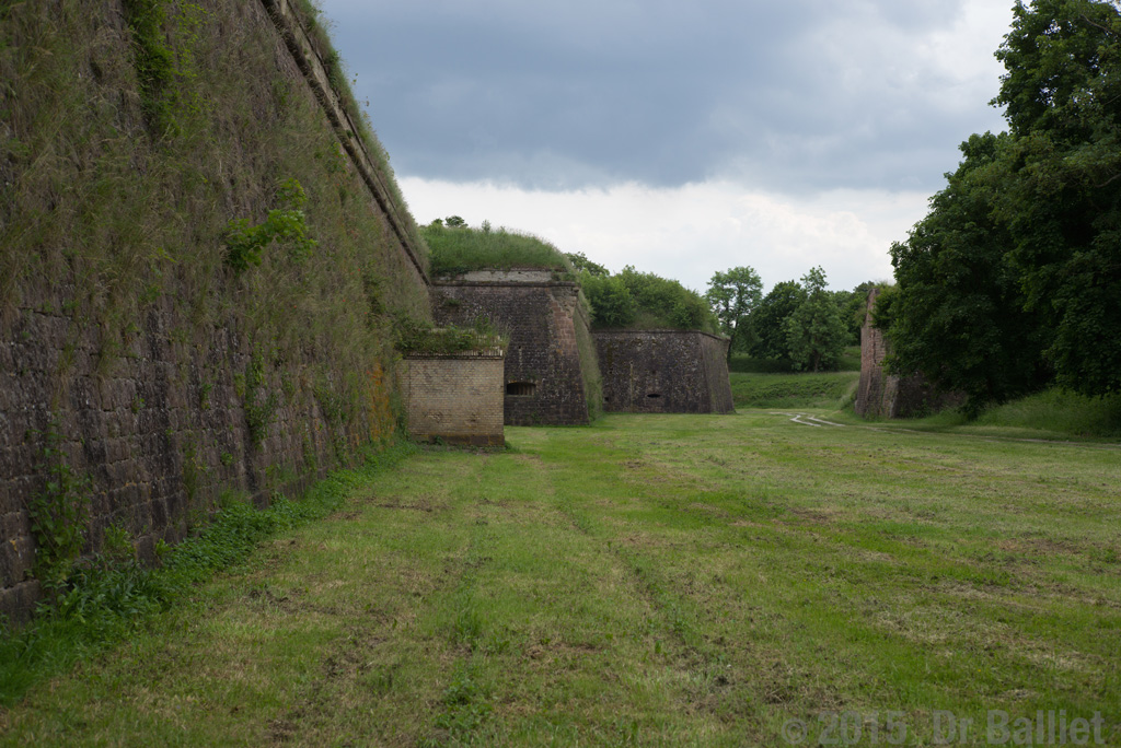

2. Le rôle du mur bouclier est ici mis parfaitement en évidence. L'embrasure de gauche du petit flanc de courtine est parfaitement masquée et celle de droite ne pose pas de problème bien les axes de tir des deux embrasures ne soient pas parallèles mais convergents !

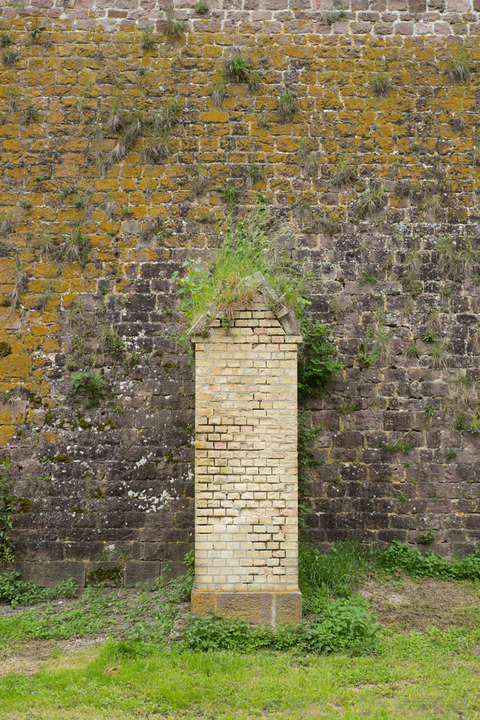

3. Enfin, une vue de profil de ce mur-bouclier dont la hauteur totale atteint quand même 3,50 m pour 1 m d'épaisseur. Le mur est construit en briques (typiquement de facture allemande) sur une assise de grès rose. Pour le protéger du ruissellement des eaux de pluie, la partie sommitale est ornée de couvertines en terre cuite.

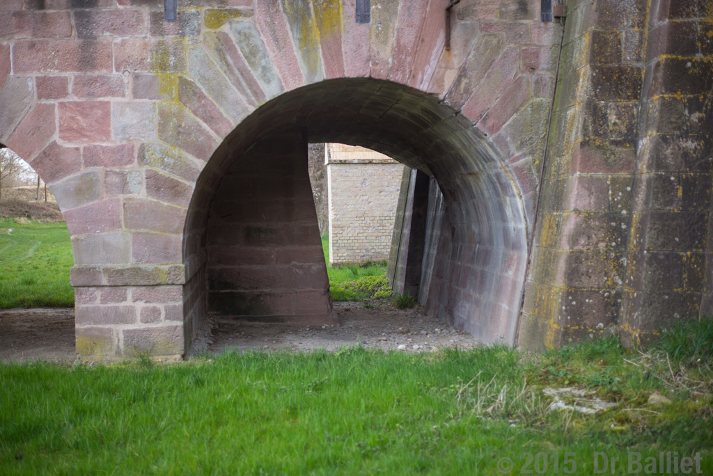

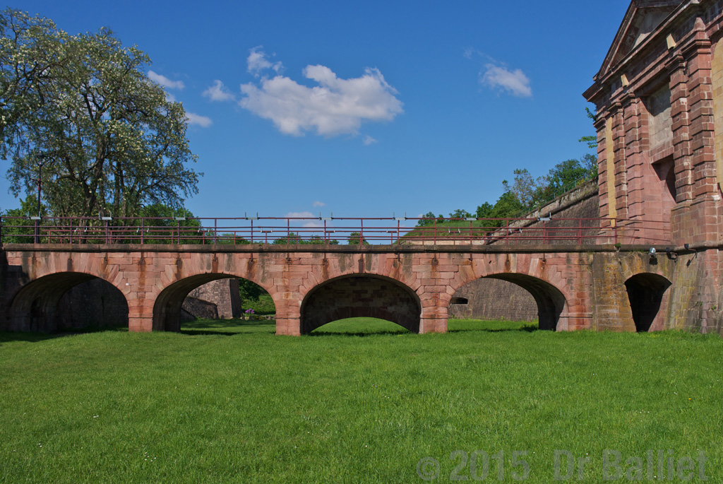

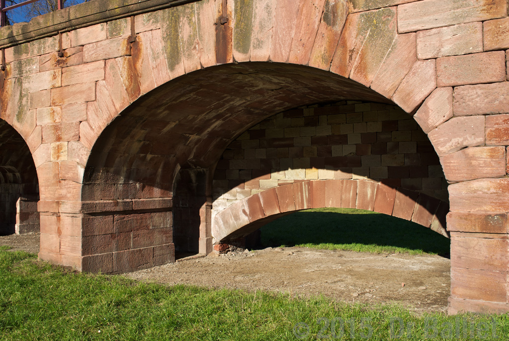

Enfin, pour illustrer mon propos s'agissant des murs-boucliers sur les fronts où étaient disposées des portes munies de ponts, voici quelques clichés actuels.
Porte de Colmar - Mur-bouclier disposé sous l'arche centrale du pont dormant. Vue d'ensemble et de détail.
Porte de Strasbourg - Mur-bouclier au débouché d'une poterne (issue condamnée en 1902 — le mur-bouclier sous l'arche centrale a malheureusement disparu puisque cette partie du pont a été dynamitée en 1945).
