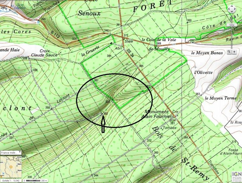

Je ne vais pas beaucoup vous aider mais je vous donne quelques infos.
Le fortin en question se situe vraisemblablement dans la zone entourée sur l'extrait de carte ci-dessous.
Je pense même qu'il devait se trouver à la cote 302 mais ce n'est pas sûr. Rien ne prouve que c'était un ouvrage en dur.
Le calvaire en question est certainement la croix Claude Sauce. Attaque vers le sud-est, ça correspond.
Actuellement, on trouve une position de minen avec abri en dur, mais certainement construit plus tard.
Il se peut qu'il s'agissait simplement d'un nœud de tranchées comme il en existait beaucoup dans le coin.
Entre le 24-04 et le 25-04, à midi ça a beaucoup bougé dans le secteur. Avant l'attaque du 24, les Allemands sont légèrement au nord de la route Vaux-les-Palameix-Saint-Rémy. Le 25 à midi, la pointe de l'attaque allemande se trouve au carrefour Tranchée de Calonne-Mouilly-Les Eparges. Dans la soirée le front est ramené au niveau de l'actuelle route forestière du Bois Haut (voir géoportail). L'essentiel des positions allemandes correspond aux anciennes tranchées françaises
En espérant que ça vous aide un peu.

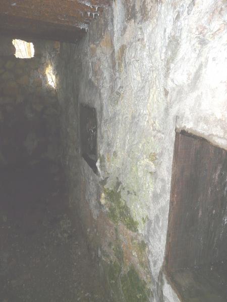

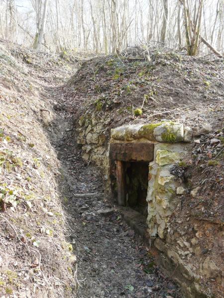

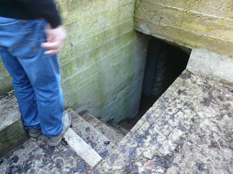

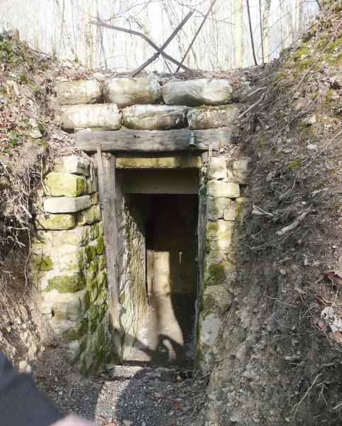

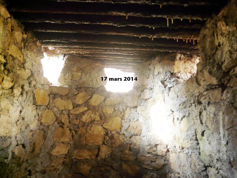

Il y a plusieurs abris bétonnés dans cette zone, la plupart sont très endommagés, il y a des photos dans plusieurs historiques de divisions allemandes, certaines vues montrent même la construction de certains abris dont quelque’ uns portent des noms.
Bravo et merci à tous ces courageux !!!
Cdl,
Voici des vues prisent en mars 2014 en compagnie d'une des personnes qui ont restaurés le site dont parle acesar55..Actuellement, on trouve une position de minen avec abri en dur, mais certainement construit plus tard.
Cdl,

Merci pour vos bonnes pistes.
Se peut il que des ouvrages de la deuxième guerre soient mélangés avec des ouvrages de la première dans cette zone?
Certaines photos ci dessus font penser a de l'architecture blockhaus "mur de l'Atlantique" même si je l'avoue rien ne ressemble plus à un coffrage béton qu'un autre coffrage beton.
J'ai déjà rencontre un tel mélange de fortification ww1 et ww2 au bois des buttes près de Berry au bac sur les bords de l'Aisne...
Re: Le fortin allemand du bois Loclont à Mouilly (87e RI en avril 1915)
Non ! ce sont des ouvrages de la Première Guerre.
L'ouvrage montré par Frédéric, a été réparé par des bénévoles ce qui explique le beau béton bien lisse et l'utilisation de planches de coffrage.

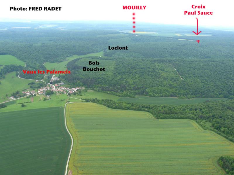

une vue aérienne oblique du secteur...
