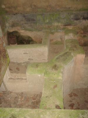

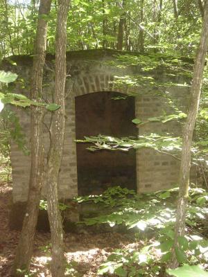

étant de sortie dans le secteur de Badonviller,voici deux photos (dont une vue de l'intérieur) d'une maisonnette en brique en pleine forêt au milieu des lignes Allemandes.
La question est très simple: est-ce d'époque et à quoi cela servait-il ?
Merci d'avance pour les réponses.
Amicalement?
Alain.

On pourrai penser à un systeme de filtration d'eau
type "Rouby".

J'ai fait le même genre de découverte dans un bois aux alentours de Souain,
une petite maisonnette en ruine située pres d'un puit, en plein secteur Allemand avant la seconde bataille de Champagne...
Mais pour la mienne je pense plus pour une construction après guerre, d'autant plus qu'elle se trouve juste derriere les anciennes 1eres lignes.
Est-ce que les spécialistes du secteur auraient des infos???
La maisonnette (désolé je n'ai pas plus de photos)
le puit,
merci d'avance pour toutes infos!

Un, le Rouby n'est pas un système de filtration, mais de captage de l'eau de pluie.
Deux, oui, pourquoi pas, il se pourrait que ce soit un laboratoire.
Cependant, l'eau récupérée suis un parcours bien précis :
Dans un premier temps, elle arrive dans un premier citerneau, par le dessus, elle passe à travers trois couches filtrantes :
1 - machefer;
2 - graviers;
3 - débris de fer.
Elle passe ensuite dans un deuxième citerneau par une ouverture au fond du premier et traverse à nouveau deux couches filtrantes :
1 - sable de rivière;
2 - machefer.
elle passe ensuite dans la grande citerne de stockage par une ouverture sur le dessus du citerneau.
L'eau est considéré potable, cependant il subit des tests réguliers par l'autorité militaire afin de s'assurer de la buvabilité de celle-ci.
Ici, nous avons des ouvertures sur le dessus, mais au fond ?
Il semble y avoir un tuyau dans le petit citerneau, arrivée d'eau ?
L'ouverture sur le côté de la maison ? arrivée d'eau par un ruisseau, source ?

Juste pour Florian, il y a un deuxième tuyau, le même que celui sur la photo, il se trouve juste sur la gauche en entrant dans la maisonnette. Je crois que la prochaine fois je vais faire quelques photos en plus !

essaie également de prendre les dimensions des bassins, du local, etc.
Note le maximum de chose avec la photo accompagnant ton commentaire.
