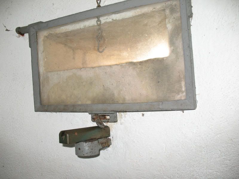

J'ai trouvé dans le poste d'observation d'une casemate de Bourges ce petit support juste en dessous de la meurtrière d'observation. A quoi servait-il?
Quel est l'appareil fixé ou posé dessus?
Le support en gros plan.
Cordialement. :hello:
Laurent

C'est un support pour les pattes du goniomètre de siège.
Cyril

As-tu un dessin, une "photo" de goniomètre pour voir à quoi cela ressemble?
Laurent

J'ai la doc sur le gonoimètre de siège de casemate de Bourges, identique à celui d'observatoire cuirassé. Je passerai te voir chez toi, c'est assez volumineux.
Cyril

Voici le même support, photographié récemment dans une des casemate de Bourges du fort d'Uxegney
Pascal

Bien vu Pascal. Cette pièce est orientée sur l'axe Nord/Sud avec une précision extrème, vu que c'est elle qui sera "les yeux" de la casemate.
Cyril
