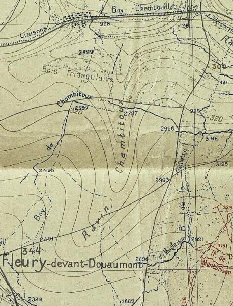

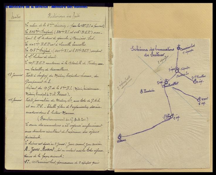

Il y avait un poste de secours dit "CHAMBOUILLAT" utilisé par les unités de la 133e DI lors de l'attaque du 15 décembre 1916.
J'ai trouvé ce schéma:
ref: 26 N 439 013 007
Je recherche un canevas,il me semble qu'une tranchée porte ce nom !!
Bonne réception,
Christian

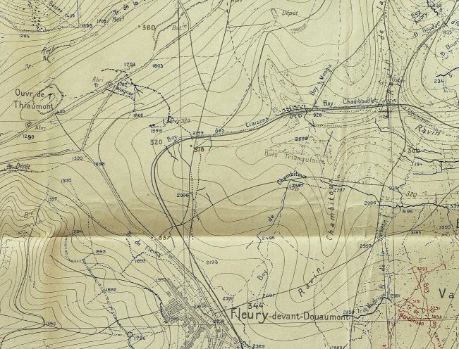

Ce lieu (ravin) est souvent cité :
https://www.google.fr/search?q=Chamboui ... ambouillat
Il doit être possible de trouver une carte qui le mentionne...
[:achache:1]

Un boyau de Chambouillat en haut à droite
26 N 70 09 A page 40

Il semblerait alors que ce soit au nord de la chapelle Sainte Fine
Maurice

C'est en mémoire du commandant Chambouillat, commandant un bataillon du 74e R.I., que ce toponyme fut adopté.
Né le 3 avril 1864, il fut tué en ces lieux le 3 avril 1916, jour de son 52e anniversaire...
Bonne soirée.
Stéphan

Alain, merci pour cette belle carte
Stéphan, merci et effectivement j'avais trouvé l'historique de Chambouillat au 74è RI mais je n'arrivais pas a situer
Maurice
