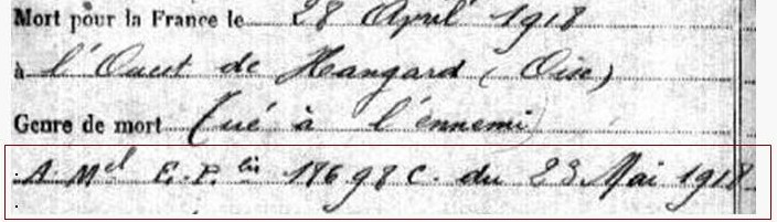

à nouveau j'ai besoin de vos lumières [:francine laude:9]
Sur la dernière ligne, que signifie ce qui précède du 23 mai 1918 ?
trouvé dans la partie concernant le décès
de cette fiche : Image
Francine

Bonjour Francine,
A Mel : Avis Ministériel, ce me semble.
Pour le reste... C'est une bonne question.
Violette

Francine :hello: :jap: , à propos des références de l'Avis ministériel, vous pouvez voir, par exmple:
pages1418/forum-pages-histoire/mention- ... 5023_1.htm
[:achache:1]

Bonsoir Francine,
Comme le dit Violette A Mel : Avis ministériel. On rencontre cette abréviation souvent sur les fiches matricules.
EP Bis : pourquoi pas Etat de Pertes ? bis ?

Une erreur semble s'être glissée sur la fiche : Hangard ne se trouve pas dans l'Oise mais dans la Somme. On se trouve là en plein Santerre. J'ai vérifié, il n'y a pas de Hangard dans l'Oise.

Bien vu, Jean Michel ! :hello: Elle m'avait échappé, celle là...
A vérifier avec le JMO où se trouvait le Rgt à cette date.

puisque A.Mel c'est avis ministériel , E.P. n’est-ce pas tout simplement la côte de son classement ?
comme par exemple pour un acte de naissance source : le registre état civil 1E/P32
Jean Michel, pour la Somme merci d’avoir remarqué l'erreur !
si cela peut vous être utile voici les autres choses trouvées :
dans SGA -> inhumé à la NN « Saint-Acheul » Amiens (Somme) tombe n° 2031
et dans le livre du clergé [:francine laude:4] généreusement indiqué par Mounette et Achache
-> clec tonsuré du diocèse de Quimper
-> Médaille militaire 5 octobre (JO 16 décembre 1920)
« Bon et brave soldat, ayant toujours fait son devoir. Mort glorieusement
à son poste de combat, le 28 avril 1918, devant Hangard. A été cité
Francine
