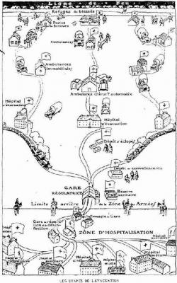

Paru dans « Lecture pour Tous, 1918 ce croquis qui situe les Dépôts d'éclopés.
