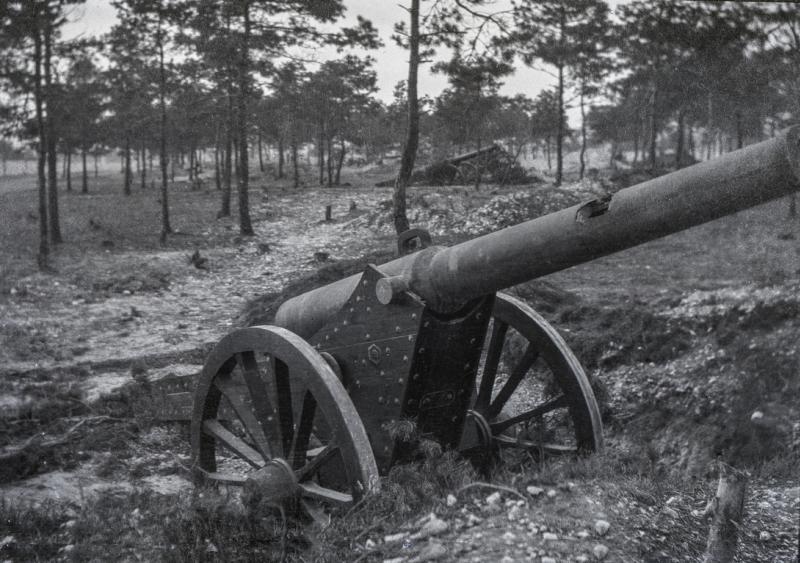

Qui peut identifier le canon ci-dessous (photo datant sans doute de 1915) ?
Merci d'avance
Pierrette
Messages : 7099
Re: identification canon
Il s'agit d'un leurre figurant un canon de Bange (120 L ou 155 L). Réalisé en bois, ce faux canon peut tromper un observateur aérien ou un spécialiste de l'interprétation de la photographie aérienne. Toutefois, le manque d'aménagement de la batterie et de la plateforme ainsi que de l'absence de coins de recul peuvent être remarqués à l'analyse par un spécialiste perspicace.

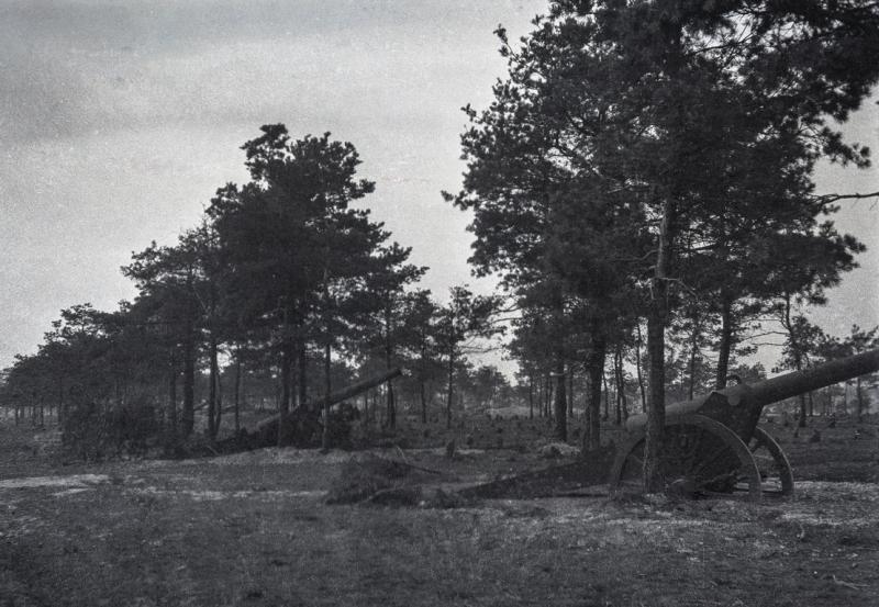

Bonsoir, et merci pour votre réponse rapide, .. et étonnante pour un ignare comme moi. Je vous joins une autre photo du même endroit, plus sombre, mais qui montre plusieurs canons. Confirmez-vous ? Le fait que les roues semblent profondément enterrées dans le sol vous parait-il cohérent avec un leurre en bois? Merci d'avance. Cordialement. Pierrette
