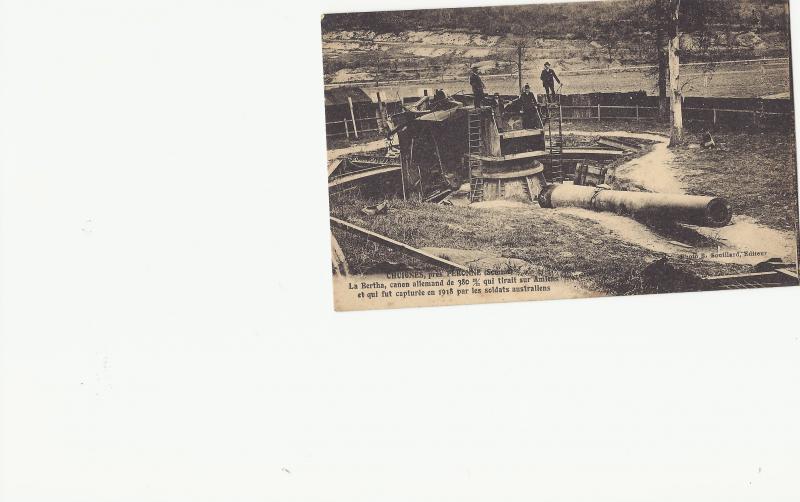

bonjour,je vous communique cette carte postale,mise à ma disposition par la petite fille de celui qui l'a prise,à savoir le photographe de guerre edmond souillard,grand reporter photos,photographe à péronne jusque les années 60,son frère était lui aussi photographe installé à bapaume,cette CP,a été prise à chuignes comme indiqué sur celle çi,bien cordialement à tousImage

La photographie montre le canon de marine de 38 cm SKL/45 tirant depuis l'emplacement de Chuignes sur Amiens en 1918.
Le terme "Bertha" est abusif car réservé aux mortiers lourds de 42 cm dont la portée est bien moindre.

bonsoir,guy françois,n'étant pas spécialiste,je souhaite juste savoir si vous mettez en doute cette carte postale,car elle a été prise par le seul photographe de guerre de l'époque,qui avait notamment l'autorisation de la place de paris,je suis en relation avec sa petite fille,pour d'autres recherches et je peux vous dire,que cette carte postale est bien authentique,qu'elle en posséde plus de 400,que l'on retrouvent d'ailleurs un peu partout,avec son nom dessus,bien cordialement

Ce cliché est largement postérieur à la guerre pour les raisons suivantes:
-ce canon de 38 cm SKL/45 a été sabordé par les allemands en août 1918 pour ne pas tomber intact aux mains de l'infanterie australienne qui a conquis ce secteur.
-ce canon détruit a été très photographié par les australiens et les britanniques puis par des photographes militaires appartenant aux services français de l'artillerie dès août-septembre 1918 et l'environnement du canon était alors bien différent à l'issue des combats.
-cette photographie montre des civils sur le canon ce qui date ce cliché d'après-guerre d'autant plus que des barrières bien visibles ont déjà été installées autour du site qui est donc alors ouvert à la libre visite des "touristes" d'après-guerre.
-de surcroît, l'extrémité de la bouche à feu a déjà fait l'objet d'un prélèvement effectué au chalumeau (cet épisode a fait l'objet d'un sujet récent du Forum).
Je ne mets pas en doute l'authenticité de cette photographie mais je fais remarquer que des dizaines de photographies de ces vestiges ont été prises après l'armistice, ce qui est le cas de cette carte postale.
De même, je fais remarquer que l'appellation grosse "Bertha" ne s'applique pas à ce canon.
