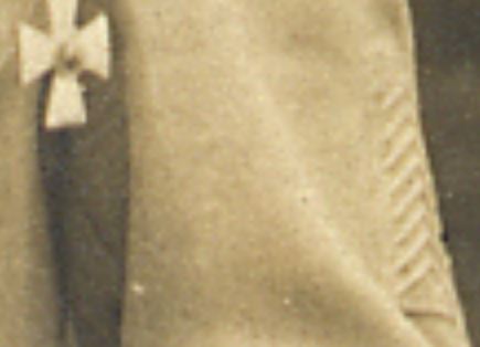

Si j'ai tout bien compris, les "chevrons de front" sont sur la manche gauche, comme sur cette photo de mon gp Eugène Fousset (32e Brigade, agent de liaison). Donc pour dater la photo avec 6 mois par chevron, cela donne pour 5 chevrons : 1er semestre 1917. Peut être pour les spécialiste un autre détail permettrai d'être plus précis.
Sur la deuxième photo, il est avec sa fille et ma gm. A d"faut de la date exacte on a l'heure : 15h. Même nombre de chevron.
Merci d'avance

Achtung ! Six mois par chevron, oui, mais à partir du deuxième. Le premier chevron n'était attribué qu'après une année complète.

Je confirme les propos de Bernard :jap:
1 an de présence au front pour le 1er chevron, 6 mois pour les suivants. Ils sont créés en avril 1916. De ce fait, les hommes présents au front depuis le début de la guerre ont droit à 2 chevrons dès leur création.
Ainsi, les 5 chevrons sur les photos représentent 36 mois de présence au front.
Cela permet de dater les clichés d'août 1917 au plus tôt. La fiche matricule de votre ancêtre peut ensuite permettre d'affiner la datation en fonction de sa date d'incorporation, des périodes passées à l'arrière, etc.
Si vous avez connaissance d'une permission (il pose en famille) cela vous donnera la date précise de la 2e photo.
De même, s'il a fait toute la campagne "sur le front", cela permet aussi de dire que les 2 clichés sont antérieurs à février 1918, date d'obtention d'un 6e chevron.

Merci pour toutes vos précisions. Eugène Fousset à été incorporé le 2 Aout 1914. (Sa fille est née le 16 Juillet 1914 et elle perdra son premier enfant dans le bombardement du Creusot le 18 Juin 1943 !).
Il a eu sa première permission dans la 2e moitié de 1915 ( Décés de son père en Juillet 1915). Sans doute sa deuxième sur la photo ci-dessus. Pour les périodes passées à l'arrière ce sont celles du 29e RI ou de la 32e Brigade.
J'ai aussi cette photo prise probablement lors de sa première permission. Sur la manche droite ce serait un chevron pour blessure ? Et la décoration je ne sais pas ce que c'est.

" Sur la manche droite ce serait un chevron pour blessure ? " Gagné !...

Si la décoration est comme je le pense la médaille des blessés, il y a quelque chose qui ne colle pas dans les dates.
Avez-vous consulté la fiche matricule de votre GP?
Connaissez-vous la (les) date(s) de sa (ses) blessure(s)?

Pour ses blessures il semble que la première soit comme cycliste. La photo ci-dessous est légendée : Fousset sortant de l'hôpital après l'accident de moto ou il passa entre 2 chevaux sous un fourgon militaire. Je ne sais pas si ce genre de blessures étaient comptées comme telles. Sur la photo, le soldat à droite a 3 chevrons.
Ensuite beaucoup plus tard il a été évacué gravement intoxiqué à l'ypérite le 3/10/1918 à La Sabliere. Il a eu droit à la Croix de guerre. Et plus tard je crois en 19 il est tombé du 2eme étage d'un hôpital.

Bernard et Yvo :jap: ont correctement interprété les décorations visibles:
- chevron de blessure (créé en avril 1916, rétroactif au début du conflit. )
- insigne spécial des blessés militaires (officialisé en octobre 1916, le cliché est donc postérieur à cette date)
Le 2e cliché date d'août 1916 au plus tôt (3 chevrons de présence pour l'homme de droite). Le soldat de droite porte également un chevron de blessure.
