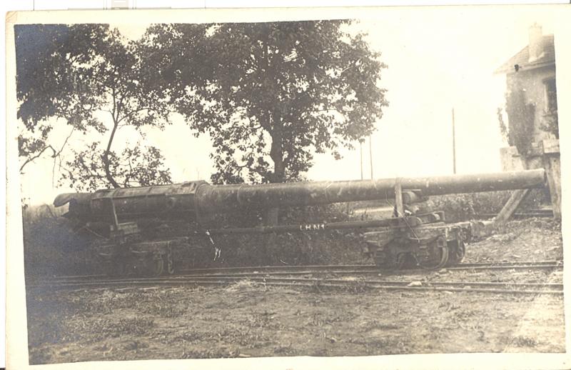

Plus connaisseur d'aéronautique que d'artillerie, je soumet à votre sagacité cette photo qui provient d'un album d'un soldat allemand malheureusement inconnu.
Ne serait-ce pas un élément d'un canon plus important d'un calibre de marine de 210 mm ?
Auquel cas, il pourrait peu-être s'agir d'un élément de l'un des fûts des canons de Paris (Wilhelm geshutz) qui aurait souffert ou qui a été changé, vu qu'ils étaient conçus pour ne tirer que 65 obus. La photo n'est bien sûr pas plus située géographiquement, ni temporellement que l'auteur de l'album ...
Mais étant originaire de l'Aisne et ayant eu une grand-mère qui résidait à Crépy-en-Laonnois en 1918 (8 ans à l'époque), je me suis pas mal intéressé au sujet des canons de Paris (improprement connus sous le nom de Grosse Bertha) et je connais la rareté des clichés la concernant, donc, s'il s'avérait que cette pièce en était une partie ...

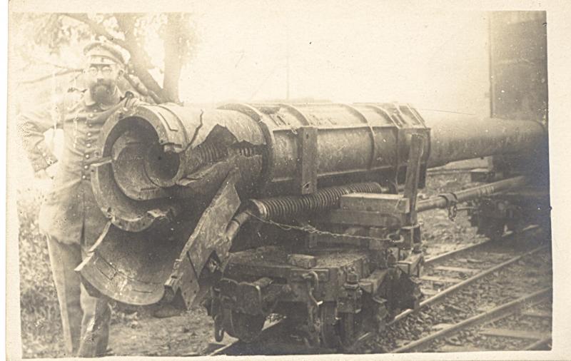

La même pièce sous un autre angle :
l'écartement des rails me parait très particulier ... et un peu étroit.
Messages : 6680
Re: Identification d'une pièce d'artillerie ...
Le site suivant parle du "canon de Conflans" (Conflans-en-Jarnisy) et il parle aussi du forum !
http://www.cartespostalesdelorraine.com ... t2346.html
Messages : 7104
Les deux photographies publiées montrent un canon de marine français de 14 cm modèle 1910, sabordé à Verdun en février 1916. Le tube du canon est ramené en arrière par voie de 0,60m en utilisant deux wagons réglementaires français de système Péchot.
Il s'agit du canon du Bois d'Herméville, position des canonniers marins, donc aucun rapport avec un "Pariser Kanone"!

Messages : 7104
Le site, cité par Yves, confond malheureusement deux canons de marine, différents bien que proches l'un de l'autre et ayant eu une destinée commune:
-le 16 cm modèle 1893, immatriculé R 1895 n° 8 du Bois d'Hennemont, appelé "Conflans Geschütz" par les allemands car la Gare de Conflans en Jarnisy était son principal objectif, et aussi parfois "Belle Hélène" au vu d'une inscription laissée par les canonniers-marins français à proximité de l'ouvrage.
-le 14 cm modèle 1910, immatriculé S-Cd 1913 n° 10 du Bois d'Herméville (les deux photographies en tête du sujet montrent cette pièce).
