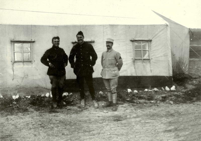

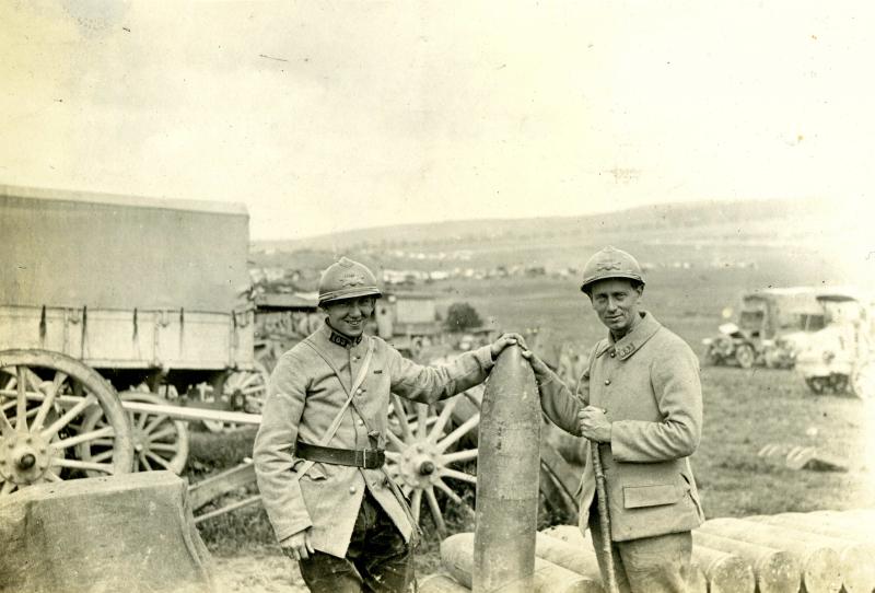

je viens de rentrer un album photo et je cherche quelques explications sur ces deux personnages qui semblent revenir sur les photos: ils seraient du 83e mais je ne sais pas de quoi, ils ont conduit ou suivi un convoi de tracteurs latil avec des canons de Charenton à Vernancourt fin février 1916 puis ils sont allés sur Verdun et sont resté à l'arriere à Nixéville (il parle de bivouac d'artilleur sur la colline) et queue de Mala; le gars de droite ressemble à Gad elmaleh- terrible !Image
Voilà, autre question : ils semblent avoir été visiter le terrain d'aviation de Lemmes pour se prendre en photo avec le grand gaillard du milieu, un aviateur j'imagine... une idée de son nom ?
d'avance merci...

Les 2 hommes sont des artilleurs du 83e RAL (casques de l'artillerie). La 2e photo date d'après avril 16 (chevrons de présence sur la manche).

merci marcus ! étant donné que l'intégrale des photos sont localisées à l'arrière, quel poste pouvait-il occuper dans son unité ? cuistot ? conducteur ? son copain de gauche avait l'air de conduire une moto... bon, je débute dans le domaine de l'artillerie... un parc d'artillerie qui dispose d'une section complète et homogène de latil TAR en stationnement, ça suppose que les obusiers qu'ils tractaient ont été livré... il y a bien une photo d'une obusier de 270, installé pas très loin des hopitaux de Belleville sur Meuse, dirait-on

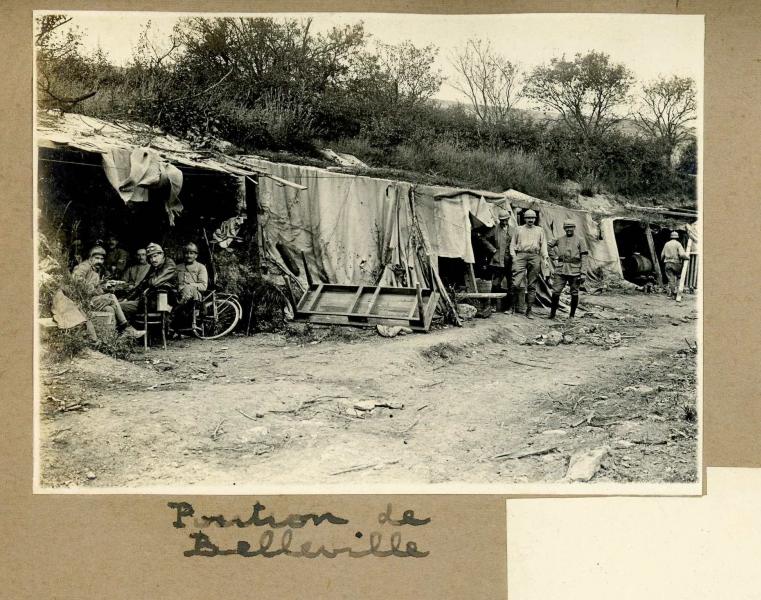

dans la suite des photos il y a celle ci avec un commentaire que je ne comprends pas... je lis "Pontron de Belleville" sachant que Belleville est le nom du lieu... mais je bloque sur le premier mot... à l'aide !
Peut-être "Position de Belleville"...

merci fred ! ça doit être ça ! je me déçois, car ça semblait facile...
