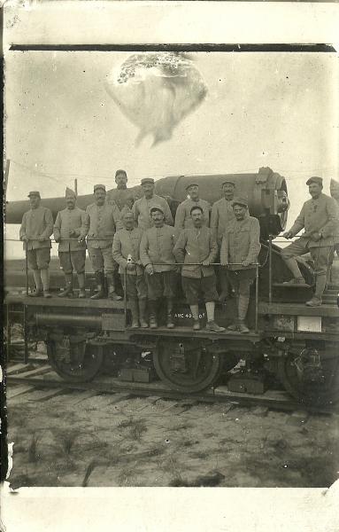

Pouvez vous m'aider à identifier le canon sur une photo de mon arrière grand-père.
Elle a certainement été prise après mai 1918 alors qu'il servait au 78e Régiment d'Artillerie Lourde.
Je pense à un 240 mais je ne suis pas sûr.
Merci de votre aide.

Il s'agit d'un canon de 24 G sur affût de fortune modèle 1917. Ce matériel, commandé à 100 exemplaires, est constitué d'un canon de 24 cm modèle 1876 de côte type G monté sur un affût très rustique. Ces pièces de côte de type G ("G" pour "Guerre") ont été retirées des ouvrages de côte, compte-tenu de la passivité de la flotte allemande de haute mer.
Ces matériels n'ont pas été très appréciés, 29 ont été achevés avant la fin de la guerre et seulement 16 pièces ont armé 4 batteries d'A.L.V.F françaises. En tout, 97 matériels ont été construits, les derniers au début de 1919, 3 ayant disparu dans l'incendie d'un atelier de montage.
Il est dommage que l'on ne puisse lire le numéro de l'immatriculation de cette pièce car j'aurai pu vous donner son affectation exacte.
Ces matériels ont été condamnés dès les années 1920 et les photographies de ce matériel sur affût A.L.V.F sont rares.

Merci beaucoup pour la précision de ces informations.
Savez vous si le 78e RAL a effectivement perçu ce type de matériel en 1918 ?
Mon arrière grand père a servi dans ce régiment à partir du 1er mai 1918 et j'ai pu lire un 78 sur une patte de col d'un de ses camarades.
Où se trouve le numéro de l'immatriculation de la pièce ? peut être qu'un zoom (ou une bonne loupe) permettrait de le lire.

L'immatriculation de l'affût-truck est peinte en caractères assez larges sur le côté du truck, je ne la vois pas sur votre photographie.
Concernant votre question: oui, le 78e R.A.L.G.P (Régiment d'Artillerie Lourde à Grande Puissance) a reçu des canons de 24 G modèle 1917.
Les 5e et 6e batteries de ce régiment ont été équipées de ces matériels au printemps 1918, ils furent peu utilisés car leur portée de 13.450 mètres était jugée insuffisante par rapport aux matériels plus modernes de l'A.L.V.F.
A noter aussi que, tardivement, les 28e et 29e batteries du 78e R.A.L.G.P équipées de ce matériel ont été créées comme "batteries de position" (non comptées dans les 4 batteries que j'évoquais dans mon précédent message). En effet, ces batteries d'A.L.V.F "de position" armaient des épis de voies ferrées créés pour renforcer la défense des côtes de Calais (28e batterie) et Dunkerque (29e batterie) après les "raids" de torpilleurs allemands ayant bombardé brièvement ces deux ports, vitaux pour l'approvisionnement de l'Armée britannique.
