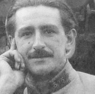

bonjour,
quelqu'un peut-il me dire à quel régiment appartiendrait le soldat sur la photo. J'ai agrandi la partie visage et col pour montrer le numéro de col. De plus grands spécialistes que moi pourront sans doute trouver de quelle unité, il s'agit. Ce soldat Français était à côté d'un pièce d'artillerie allemande capturée sur le front belge à l'Yser. S'agit-il d'un artilleur?
merci de votre aide

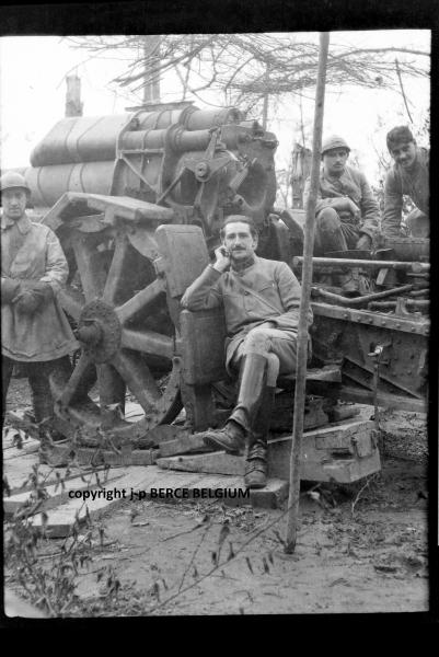

bonjour à tous,
je suis en possession d'une photo (voir ci-dessous) du front belge avec des soldats Français à côté d'un canon. je pense lire 305 sur le col du soldat assis sur la pièce. s'agit-il bien du 305 lu au col? Est-ce artillerie ou infanterie?
Je remarque un soldat belge à proximité avec de gros gants. s'agit - il d'un servant détaché et donc d'un groupe mixte franco-belge?
Lorsque je consulte les JMO du 305 infanterie ou artillerie, je ne vois aucune présence en Belgique de ces régiments....
quelqu'un peut-il m'éclairer ou me documenter au sujet de cette photo sur le front belge?
je pense qu'il s'agit d'artilleurs d'après le casque français en arrière-plan. le soldat au premier plan est-il officier?
merci d'avance,
jp

Artillerie lourde sans aucun doute, cordialement, Hervé.

Je lis 305 moi aussi. Et je dirais comme Hervé, ce n'est pas le 305e RI, donc il ne reste que le 305e RAL, qui semble avoir été créé le 1er mars 1918.
D'autres personnes pourront peut-être en dire plus.

merci pour vos interventions. Elles m'ont encouragé à retourner voir les JMO et, effectivement, j'ai trouvé des traces de passage en Belgique du 305 RAL qui a été a disposition de la DI belge. Je vais décrypter tout cela..... Donc la photo serait en 1918. Maintenant, il est toujours intéressant de continuer la discussion au sujet d'un soldat belge parmi les Français et la présence d'un canon allemand. Le régiment utilisait-il des canons de récupération ou s'agit-il d'une prise. Si quelqu'un a une idée de la situation, de plus d'explications et de l'endroit du cliché.....bienvenu !
merci jean-pierre

Obusier allemand 210mm
http://1914-18.be/2010/12/08/lobusier-l ... ion-krupp/

Je vous confirme la présence de nombreux soldats belges dans l'armée française notamment dans l'infanterie, certains sont même restés dans le Nord-Pas de Calais (mais la Belgique n'est pas loin).

Il s'agit probablement d'un artilleur appartenant à une batterie du 1er ou du 3e Groupe du 305e R.A.L armés de 155 C modèle 1915 Schneider employés en appui de la 8e D.I belge à l'automne 1918.
Voir l'Historique imprimé du 105e R.A.L qui traite aussi de ces deux groupes du 305e R.A.L issus du 105e R.A.L.Voir pages 38 et 39 de cet historique et page 45 la citation accordée par l'Armée belge au 1er Groupe.
Le 305e R.A.L appartient à la R.G.A (Réserve Générale d'Artillerie) ce qui veut dire que le Général en Chef attribue tout ou partie de ces unités aux Armées, éventuellement alliées, à l'occasion d'une offensive.
A noter que le "Mörser" de 21 cm est une pièce capturée car son coin de culasse a été retiré, il s'agit d'une pièce abandonnée par les allemands, probablement non loin de la Forêt d'Houthulst où ont été engagées les unités françaises et belges précitées.
