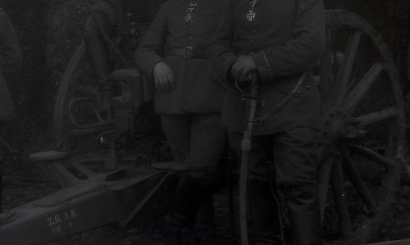

Une autre photo de canon (77 je suppose?), le marquage sur la flèche de celui-ci étant "7GAR 2B 4", pour 7ème Garde Artillerie Régiment, 2ème batterie, 4ème pièce??? Mais, selon ma documentation, le 7ème FAR ne serait pas une unité de la garde? Les soldats qui entourent la pièce sont équipés de casques à pointe (boule) recouverts d'une housse de camouflage sans numéro.
Merci pour votre aide!

Il existe bien un 7.Garde Feldartillerie Regiment, créé en 1915 et intégré à la Division d'Ersatz de la Garde.
Le canon de 7,7-cm visible sur votre seconde photographie appartient à la 2ème batterie, 4ème pièce de ce régiment.
