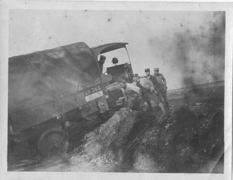

Ci- après une première photo d'un tracteur Jeffery (US) à Aubercourt (Somme) en août 1916 appartenant au 7ème groupe 13ème batterie doté de 155 court Rimailho. Sur la partie droite de la photo de la fumée ? ou une erreur de tirage ? Toutefois cette dernière hypothèse me parait contredite par les éclats de terre ou obus, (à moins que ce ne soit encore le résultat du mauvais tirage), au dessus du tracteur qui semble enlisé ou n'avoir plus assez de puissance pour escalader le remblai.
Autre point dérangeant c’est l’attitude des soldats qui ne paraissent pas inquiets (l’un à la main dans la poche). Qu’en pensez-vous ? marmitage ou erreur au tirage ?

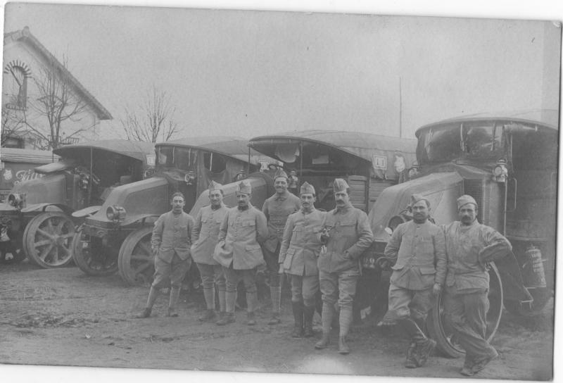

La deuxième photo est prise en mars 1918, au repos, au parc de Saint Maur, quai de LA PIE, on notera que les tracteurs sont devenus des Renault alors qu'avec la refonte d’août 1917 le 83ème est devenu le 283ème RALT, les hommes sur la photo appartiennent maintenant à la 21ème batterie du 1er groupe doté de canon 155 GPF.

Quelqu'un pourrait-il me dire quel était le modèle de ces tracteurs Renault ?

Le tracteur Jeffery appartient au 7e Groupe, 13e batterie du 83e R.A.L.T.Ce Groupe est armé en 1916 non pas du 155 C Rimailho mais du 155 C modèle 1881-12 modifié Filloux.La traction du 155 C Mle 1904 Rimailho était uniquement hippomobile et n'a jamais été exécutée par tracteurs automobiles.
La dotation de ce Groupe et de ses batteries en 155 C Mle 1881-12 Filloux est confirmée:
-dans l'historique imprimé du Régiment.
-dans le très gros ouvrage hors-commerce du général Wilmet sur l'Artillerie à Tracteurs pendant la Grande Guerre.
-sur les tableaux d'organisation de l'artillerie du G.Q.G à la date considérée.
Le tracteur Jeffery manque beaucoup de puissance, il est donc en très mauvaise position pour escalader le remblai.Je pense que l'aspect fumée est provoqué par un défaut du tirage ou est une conséquence du vieillissement du tirage.

Un dernier point, la deuxième photographie montre des tracteurs lourds Renault type EG, matériels puissants aptes à la traction du 155 GPF.

155 C modèle 1881-12 modifié Filloux : c’est noté, mauvaise pioche dans mes recherches sur le Net.
Défaut de tirage de la photo : cela confirme mon opinion, d’autant que vous m’indiquez un manque de puissance du tracteur Jeffry, que j’ignorai.

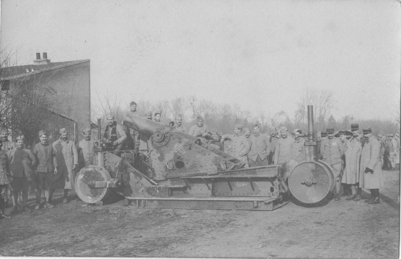

-dans ces conditions, la 21e batterie du 1er Groupe du 283e R.A.L.T touche au camp de Saint-Maur le 11 février un équipement constitué de mortiers de 220 mm modèle 1880 sur Affût de Circonstance Schneider (A.C Schneider).La batterie reste à Saint-Maur car ce matériel est totalement inadapté aux nouvelles formes de guerre de mouvement du printemps 1918.Ces batteries constituent alors une réserve mobile d'artillerie de position pouvant être déployée en défensive aux avancées du Camp Retranché de Paris si les offensives allemandes attendues deviennent menaçantes.Ce vieux mortier sur sa lourde plateforme nécessite des tracteurs lourds pour ses déplacements, ceci explique la dotation de très modernes tracteurs Renault EG qui contraste avec la vétusté des mortiers.Les artilleurs appelaient d'ailleurs ce monstrueux attelage du 220 AC le "fer à repasser", d'autant que la traction de cet ensemble produisait un bruit de ferraille assourdissant!
-la dotation en 220 C modèle 1916 étant provisoirement impossible, cette batterie reçoit alors provisoirement des canons de 155 L et ultérieurement des 120 L de Bange, encore des vieux matériels, mais plus maniables que les 220 Mle 1880 AC!
La transformation du groupe en matériel moderne ne pourra avoir lieu avant l'armistice.
Vous comprenez mieux pourquoi votre artilleur a une photographie de mortier de 220 mm Mle 1880 sur affût AC Schneider que vous m'avez envoyée en MP:
220 mm modèle 1880 sur Affût de Circonstance Schneider à Saint-Maur.
Vous avez donc tous les éléments pour poursuivre vos recherches, consultez le JMO suivant: 26 N 1154/5, JMO de la 21e batterie du 283e R.A.L.T du 1er octobre 1917 au 30 avril 1918, contenant de surcroît le JMO de la précédente batterie, 13e batterie du 83e R.A.L.T du 23 novembre 1915 au 1er octobre 1917.

A cette date il est doté de ce monstrueux attelage dit "fer à repasser" puis de 155L et de 12OL de Bange.
Je comprends mieux pourquoi ce monstrueux attelage a mérité une photo de la part du GP de mon épouse. IL s'agit donc du dépot de Saint Maur et d'une photo que l'on peut dater de février 1918.
