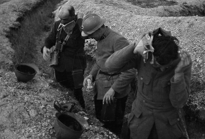

quelques photos du lot B ainsi que du lot C, les petites plaques de verre. Je pense que l'auteur du lot C est identifié, puisque (apparemment...), il est lui-même pris en photo ! N'hésitez pas à me dire ce que vous en pensez... Rien ne prouve aussi que les photos de groupe du début aient été prises en même temps que les 3 officiers dans la tranchée... Probablement des photos prises en Champagne compte tenu du type de sol, au moins pour les officiers du 44.

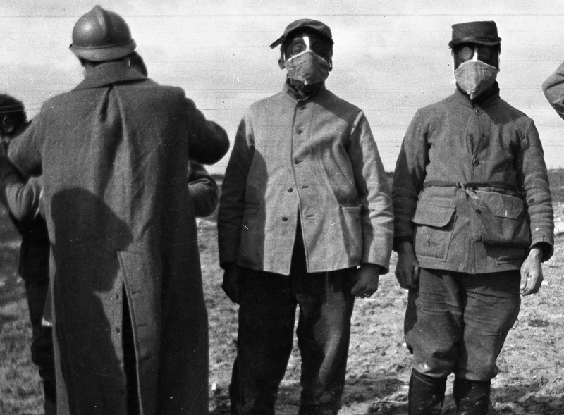

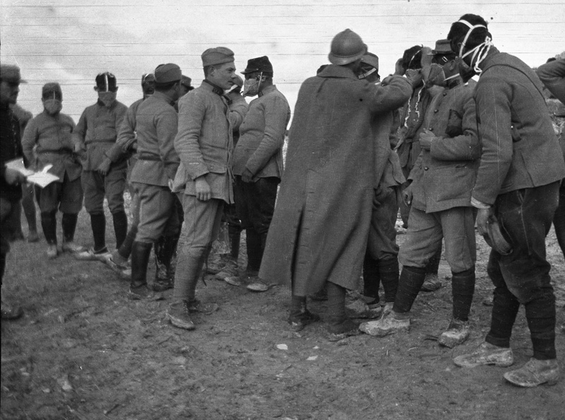

Des soldats du 24 à l'essayage d'un masque à gaz plutôt archaïque, sous les yeux du sergent, non ?
Les mêmes
Manquerait quelques boutons aux vestes...

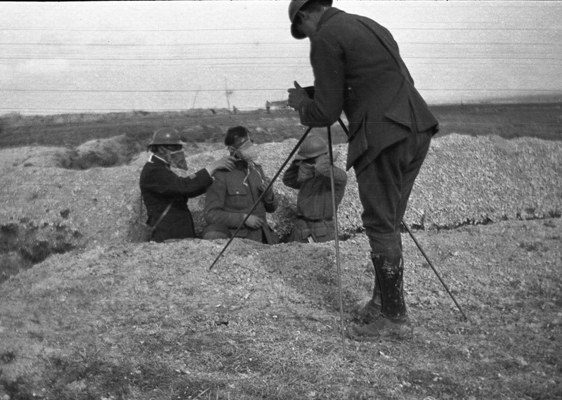

Voilà le photographe A en place, pris lui-même en photo par le photographe B avec les officiers du 44

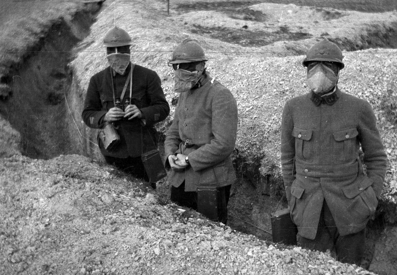

Ces officiers du 44 pris par le photographe A (Lot C).
Pas si facile que ça à mettre ! Phot prise par le photographe A (Lot C)

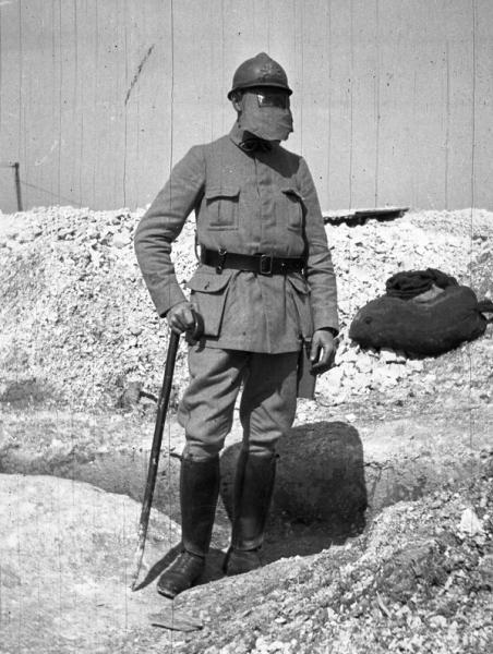

Je verrai bien CNE "Big moustache" derrière ce masque ! (Lot C)
Agrandissement de la précédente (Lot C)

Ces photos d'essais de masque sont très riches de détails.
- Des sabots aux pieds : voilà un essai bien informel !
- Une capote avec boutonnage dans le dos (???)
- Des masques TN avec lunettes Meyrowitz, ce qui situe ces photographies après novembre 1915.
- Un homme porte encore sur sa poitrine la pochette S2 destinée au tampon P, d'autres ont déjà la boîte à masque M2 rectangulaire (début 1916 il me semble).
- La dernière photo montre le masque M2 premier modèle, distribué au front début mars 1916...
A noter aussi le joyeux mélange de képi (avec ou sans couvre-képi), casques (au moins deux teintes) bonnets de police !

Je viens apporter quelques informations supplémentaires. En effet, le masque TN est livré en étui métallique à partir du 14 janvier 1916.
Des masques T, adoptés plus précocement le 17 novembre 1915, sont également visibles sur ces photos, notamment sur l’officier de droite du groupe de 3 ; on reconnaît ce modèle à son absence de pare-pluie. Ce type de masque est transporté dans les sachets S2, visibles également.
En étant attentif, on observe des masques TN avec un mode d’attache du premier type, compliqué, et du second type, moins compliqué. Et visiblement, la mise en place n’est pas aisée !!!
http://www.guerredesgaz.fr/Protection/L ... /TetTN.htm
Enfin, « big moustache » est équipé d’un masque M2 du premier type, ce qui permet de dater la prise des photos après début mars 1916.

Merci Arnaud, merci Régis pour tous ces éclaircissements. C'est fou comme des photos peuvent faire "parler" lorsque l'on est de la partie ! A priori donc, les photos du début et celles des 3 officiers ne seraient pas liées, non ?

Elles pourraient en effet ne pas être liées, mais on ne peut l'exclure complètement. Nous avons à faire avec des artilleurs, chez qui il fut fréquent de voir ces deux types de masques distribués simultanément...
Régis
Il s'agit certainement d'un manteau pour homme monté.
Benoît
