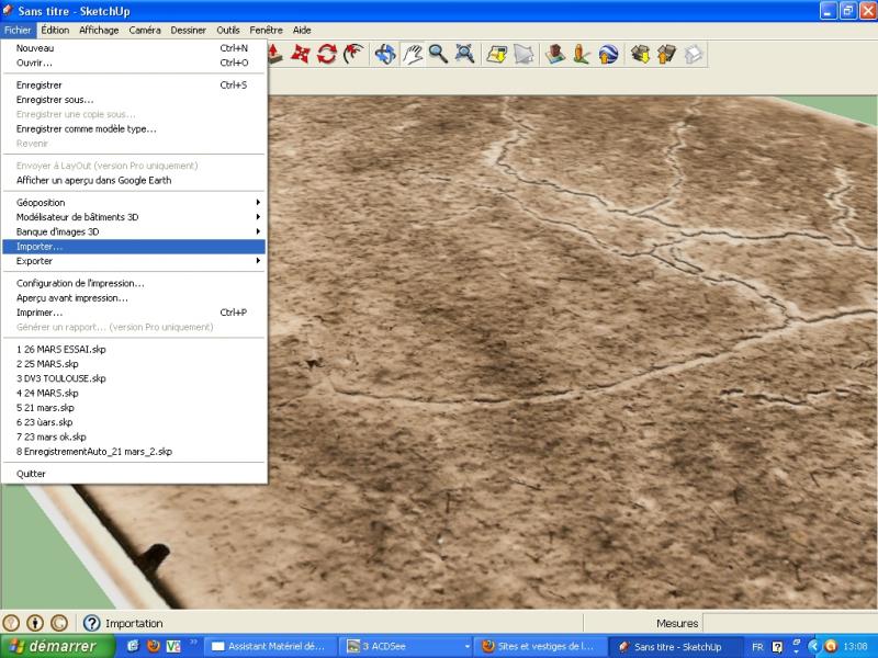

Bonjour à tous et toutes
une petite astuce découverte par hasard en modélisant en 3D l'abri DV3 grâce au logiciel gratuit Google sketchUp . j'ai importé très facilement ( Fichier - importer) des vues aériennes et cela donne la possibilité de les orienter (avec l'outil "orbite" (la boule avec les flèches bleues )) dans tous les sens ce qui à pour résultat de retrouver par moment un certain relief car on simule des vues obliques.
Je n'y connais rien en prise de de vues aériennes mais il me semble que sur nos vues aériennes d'époque, lorsque l'observateur prenait une photo verticale il y avait un point central vertical juste sous l'avion et qu'autour de ce point les objets étaient plus ou moins vus déformés car pris légèrement en oblique ( selon leur éloignement par rapport au point central) et bien le fait de mettre les vues aériennes dans le logiciel sketchup permet de retrouver les bonnes orientations des objets par rapport à la prise de vue.
exemple : bois fumin - boyau de l'étang et DV3 (à gauche) où l'on peut retrouver le relief des tranchées de Hannau et Gotha ainsi que le relief des trous d'obus
attention : les traits noirs que l'on voit au sol ne sont pas les arbres mais sont souvent l'ombre des arbres.
A vous d'essayer !
