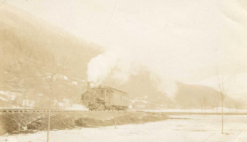

Voici une photographie montrant une locomotive allemande de prise tirant une voiture-salon également allemande dans laquelle a pris place le général Joffre pour se rendre à Wesserling sur "la nouvelle ligne de Wesserling" d'après la légende manuscrite non datée de la photographie.
Il est probable que ce matériel roulant a été capturé ou saisi dans les premières semaines de la guerre.
Je suis sûr qu'Arnaud et Eric vont nous préciser la date de cet événement et le parcours exact de cette "nouvelle ligne"!
Le train de Joffre sur la nouvelle ligne de Wesserling.

Les photographies devraient donc dater du début de 1916, on distingue d'ailleurs des plaques de neige.Il semble bien que Joffre soit venu admirer le travail de son Arme d'origine si j'en crois une photographie de la même série, malheureusement jaunie par le temps, avec sa légende originale manuscrite:
"La loco et le wagon "boches" qui ont amené le général Joffre sur le parcours de la nouvelle ligne".

De quoi visualiser les angles de prise de vue de ces deux photos :
Eric Mansuy
P.S. J'ai sous la main une liste des types de locomotives ayant circulé sur la ligne Thann-Wesserling à cette époque, au cas où. Si des passionnés du chemin de fer sont en mesure d'identifier celles qui sont visibles sur ces photos...

Merci pour cette carte qui montre que la ligne de voie ferrée était particulièrement bien défilée aux coups de l'artillerie allemande sur l'essentiel de son parcours.
En consultant le beau livre de J.Gillot "Les locomotives à vapeur de la S.N.C.F Région Est" qui recense les locomotives issues de la Compagnie de l'Est et les locomotives "Alsace-Lorraine" de provenance allemande depuis 1871, je pense que la locomotive remorquant le "train de Joffre" est une locomotive-tender du type 030T appartenant au groupe D 26 allemand, locomotives construites vers 1891.Ces locomotives portaient les numéros 6101 à 6114, les locomotives des groupes D 27, D 29 et D 30 sont presque semblables et étaient immatriculées 6115 à 6144.
Je serais intéressé par la liste des locomotives ayant circulé sur la ligne Thann-Wesserling.Je suppose que ces locomotives ont été capturées ou saisies dans les premières semaines de la guerre?

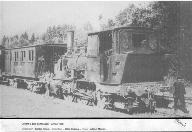

Oui, il y a toutes les chances que cette loco soit une 030 dite "T3", locomotives increvables (mais pas vaccinées contre le chalumeau) et il en reste encore deux en service sur la ligne du chemin de fer touristique du Rhin. Ces deux exemplaires magnifiques et classés aux MH sont en très bon état !
Laisse faire le temps, ta vaillance et ton roi (Le Cid).
JARDIN DAVID
Messages : 158
Inscription : ven. mai 13, 2011 2:00 am
Re: Train de Joffre à Wesserling
Message par JARDIN DAVID »
Une autre T3 pour comparer, celle de la Cie de Senones à Moussey dans les Vosges, ici en 1946.Image
