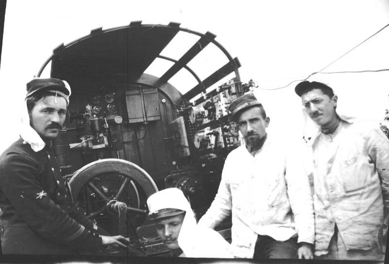

Cette voiture hippomobile accompagnant des voitures règlementaires de la radiotélégraphie transporte des appareils et instruments techniques que je n'arrive pas à identifier dont l'un est sans doute un groupe électrogène.

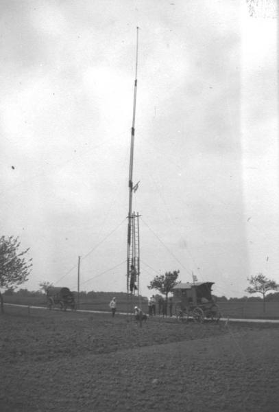

Elle stationne à proximité de deux voitures de la radiotélégraphie dont les personnels ont déployé une très haute antenne.
La photographie de ces sapeurs hautement spécialisés doit dater de 1909-1910 environ.
Sapeurs Radiotélégraphistes en manœuvre.
Merci d'avance aux spécialistes des transmissions qui pourront identifier ces matériels.

Cette voiture hippomobile accompagnant des voitures règlementaires de la radiotélégraphie transporte des appareils et instruments techniques que je n'arrive pas à identifier.

Bonjour Guy François, j'ai conscience de faire partie de la gamme des "amateurs-néophytes". Néanmoins, j'exprime ce que je ressens : après avoir lu les JMO de la 41è batterie du 4è RAL qui font souvent état des informations découvertes par les avions, je me demande si, cette photo ne représente pas le cokpit d'un avion de reconnaissance des années 14???? Propos évidemment sous toutes réserves... étant donné (si je puis me permettre) le [:arnaud carobbi] que je suis.

à mon avis Skellbraz, je m'aventurerai pas dans ce " cokpit" :pt1cable:
l'homme à droite en uniforme foncé porte bien un insigne de télégraphiste ?
aucune idée des noms des machines !

sauf à être attelée à Pégase [:ar brav:8] je ne la vois donc pas voler :non: [:arnaud carobbi:2]

Pas des télégraphistes militaires ( kepi avec étoile et foudre au bandeau), enfin des personnels appartenant à ce corps.
Il y a des spécialistes de la télégraphie dans les différents corps avec justement l’emblème sur la manche..

La station hippomobile T S F se compose de deux voitures , une émetteur récepteur l'autre groupe électrogène ( ce qui semblerait celle de la photo avec la roue...).
pour le matériel S F R (société française radioélectrique) à partir de 1911,les deux premières stations mobiles militaires datent quant à elles de 1905.
tout cela en est aux balbutiements...Donc des matériels variés et non réglementaires...
Le 8 ème génie constitue l'apport des sapeurs télégraphistes ainsi que le 24 ème bataillon du Mont Valérien

Avec Taconet, nous revenons bien au 8ème Régiment de Génie .
Sur " Ardennes en août 1914 ", j'avais signalé un sapeur du 8ème RG décédé à Vouziers fin août . Je me demandais ce qu'il pouvait bien faire là .
Une information ma question : les sapeurs du 8ème RG étaient des télégraphistes mis à disposition des grandes unités .
En lisant les JMO du 2ème RAL, on voit que les aviateurs-observateurs communiquaient avec les Batteries. Il devait donc y avoir du matériel et des hommes adaptés à cette activité nouvelle .
Pour en revenir à la photo proposée par Guy François, je pense que le double fil derrière les deux hommes de droite sont une antenne .
Cordialement BB

le fil est plutôt celui reliant les deux véhicules... poste/ alimentation (groupe électrogène)

Ces personnels sont bien des radiotélégraphistes, certains d'entre eux font d'ailleurs partie en 1909 d'un "Radio-Club" militaire.
Voici une photographie qui nous montre une station complète avec antenne déployée, on distingue à gauche la voiture "énergie", objet de la photographie en tête du sujet et, à droite, une classique voiture du modèle de la télégraphie militaire employée en radiotélégraphie.
Je cherche à savoir si cette station est un prototype du modèle des stations d'Armée existantes à la mobilisation au sein de chaque Armée pour les liaisons à grande distance.
Station de Radiotélégraphie vers 1909-1910.
