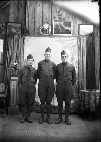

D'abord ces 3 soldats, "C 5 20" sur le calot :

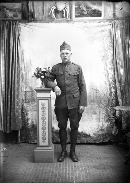

Ce militaire du Génie :

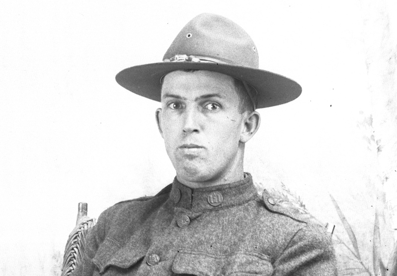

Ce militaire "INS" dont je n'ai pas réussi à comprendre cet insigne "INS" :

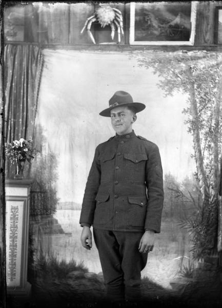

voici quelque Américains qui ont "posé" fin 18 ou début 19, dans un studio, probablement dans la Marne... Je vous laisse aller de vos commentaires. Afin de faciliter l'identification, je joins un agrandissement à chaque fois
Service de santé, reconnaissable au caducée :

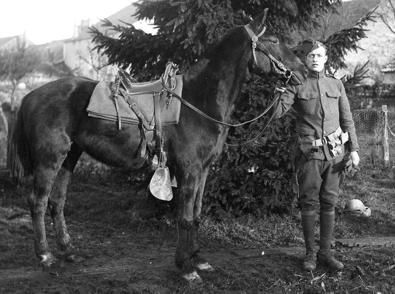

Ce cavalier avec sa magnifique monture :

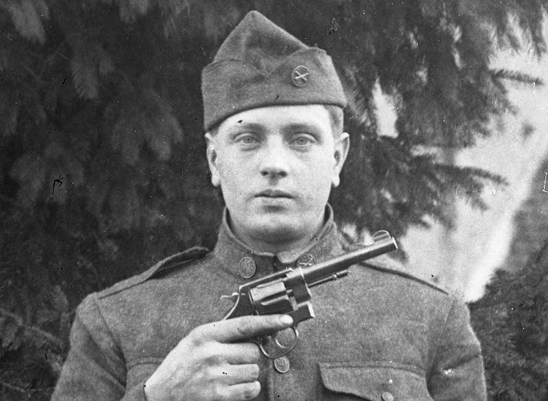

Ce fantassin armé d'un pistolet :

pour moi il n'y a pas d'insigne INS celui ci n'existant pas (il y a bien un collar badge INT pour les interpretes)
j'y vois un US et donc pour moi ce collar badge porte le monogramm USNA ( ne pas confondre avec l'academie navale qui se nomme aussi USNA) en vigueur en 1917 dont la signification est US National Army le N et le A etant en position centrale et les branches du N prenant toute la hauteur du badge le A mordant sur le U
il existe un badge equivalent pour la garde national US NG
vous pouvez voir le badge en tapant "WWI USNA"
En simplifiant en 1917 lors de l'entrée en guerre les Etats Unis ont une armée régulière (regular army) et la garde nationale (national guard) dependant des états, est alors créé en 1917 une armée nationale recrutant les volontaires (entre autre) On ne peut pas comparer cette armée à une réserve car elle engerbe des recrues n'ayant jamais servi dans la petite armée US
en 1918 toutes ces unités seront intégrée dans l'armée des Etats Unis
Donc lors de l'entrée en guerre les USA ont:
L ' armée régulière , est à l' effectif de guerre complet de 286 000 autorisé par la Loi sur la défense nationale de 1916 ;
La Garde nationale , qui sera également augmentée immédiatement à l' effectif autorisé d'environ 450 000 hommes
L'armée nationale ( que la Loi sur la Défense nationale avait appelé armée volontaire ) , celle ci devait comprendre deux tranches de 500 000 hommes chacune qui seraient incorporées sur décision du président de la république
A la mi 1918, le ministère de la Guerre change la désignation de toutes les forces terrestres qui deviennent " armée des Etats- Unis.
Malgré tout il reste possible de retrouver l'origine des unités
les divisions de l'ancienne armée régulière ont été numérotés de 1 à 25 ,
Celles de la garde nationale de 26 à 49
et les unités descendant de l'ancienne armée nationale sont numérotées 50 et au dessus
Les officiers qui ont incorporé l'armée nationale ont pu avoir des carrières accélérées:
Dwight D. Eisenhower entra dans l'Armée nationale comme un capitaine et était lieutenant-colonel était un an plus tard .
Douglas MacArthur passe de major (commandant) à brigadier général en deux ans.
Pierre

A noter que normalement ce soldat devrait porter le pin USNA à droite et à gauche un pin de spécialité.
Concernant le fantassin equipe d'un revolver (à priori modele 17) il a semble t'il un pin USNA sur le coté droit

Le sammy qui nous présente son magnifique M1917, .45 cal, double action revover est un artilleur du 321st F.A. de la 82nd USDI.
Le cavalier.
Il faut faire la distinction entre un "cavalry man" et un "mounted". Le premier faisant partie de la cavalerie et assure la mission de celle-ci; le second étant doté d'une monture comme dans les différents trains, supply Co, etc.
L'engineer fait partie d'une Co "A", mais sans voir le collar de droite, il est impossible de donner le # du régiment.
Les calots des trois "5 C 20 " sont de coupe française et les chiffres et lettre sont également d'origine française. Toutes les hypothèses sont permises quand à l'unité.

et merci à Pierre, demonts et Scolarus pour leurs réponses.
USNA : effectivement, quand on connaît, on peut décrypter USNA !
Concernant les calots, que peut-on déduire dans le 5 C 20, le C pour Compagnie ??? Comment "lit-on" ce genre d'information ?
