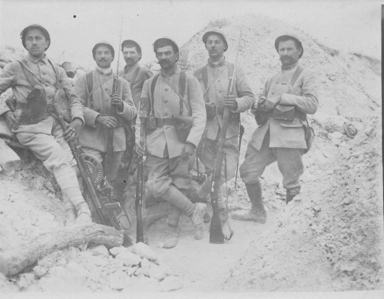

Grâce à l'obligeance de Maurice Sublet, je poste une belle photographie de poilus appartenant à un Régiment de Réserve, ce qui n'exclut pas une belle allure de combattants dont la tranquille assurance et l'air décidé tranchent avec l'image qu'une "littérature de gare", parfois rédigée par des plumes très diplômées, voudrait donner à nos soldats.
Les "spécialistes", que certains méprisent ouvertement sur ce Forum, noteront quelques "détails", tout de même significatifs:
-le tireur au fusil-mitrailleur à gauche porte son FM Chauchat modèle 1915 muni de son cache-flammes et les sacoches en cuir contenant les chargeurs de forme "demi-lune". Cette arme, certes médiocre, avait tout de même la qualité d'être disponible en grand nombre, une caractéristique très utile en défensive. Pour les sceptiques, je conseille la lecture des pages de Tezenas du Montcel, dans "L'Heure H, étapes d'infanterie", décrivant comment les fusils-mitrailleurs de sa section du 5e RIC brisent un violent assaut allemand en juillet 1918 dans la Somme.
-au milieu du groupe, un grenadier VB est équipé d'un mousqueton sur lequel est fixé le tromblon permettant de propulser la grenade VB, une grenade d'une telle efficacité que les allemands l'imiteront avec 18 mois de retard sur les français. Cet engin destructeur est capable de détruire un emplacement de mitrailleuse ou d'interdire tout cheminement à l'ennemi, la grenade à fusil VB est souvent comparée avec raison à "l'artillerie de l'infanterie". Ce grenadier a choisi le mousqueton pour sa maniabilité dans les tranchées et il porte aussi un pistolet automatique de 7,65 mm, probablement de type Ruby, dans l'étui visible à sa ceinture.
-les autres poilus, probables pourvoyeurs du FM, sont équipés du fusil Lebel modèle 1886 avec la baïonnette au canon.
Une certitude, ces poilus n'appartiennent pas à la Section du "brave tonnelier Barthas"!
Groupe de Poilus dans la Tranchée.

Vous avez sans doute raison. Mais le photographe a tout de même le sens de la mise en scène. Il leur a sans doute demandé de regarder hors champ à leur droite. Les regards allant dans la même direction soulignent aussi la cohésion du groupe. Les baïonnettes sont fixées pour l'occasion et les casques rejetés un peu en arrière pour se donner effectivement l'air plus crâne mais aussi pour être plus reconnaissable ( là c'est moi et là c'est machin). Pas de chevron d'ancienneté visible ce sont encore des bleus ( 1er, 2èmes à gauche et à droite), sans en avoir l'air pourtant. Le chargeur du Chauchat est encore à moitié plein, sans doute voulait-il montrer qu'il venait de s'en servir et signaler qu'on est bien au coeur de l'action. Côté décor : derrière, un panneau indicateur informe de l'entrée d'un boyau ? Alors effectivement, ils signalent qu'ils sont prêts et qu'il faut pas venir les chatouiller.
Petit détail intéressant : ils ont tous les mains noircies par la saleté ou la réverbération du soleil sur la craie sauf le sous-off en guêtres de cuir à droite qui manie davantage la plume que la pelle et la pioche, ce qui est somme toute normal. Je trouve que l'attitude correspond tout à fait à ce qu'on voit sur certaines affiches : le poilu résolu face au danger. Finalement, ils se conforment parfaitement au stéréotype rassurant diffusé à l'arrière. Quant à ceux de la section ou l'escouade de Barthas, qui nous dit qu'ils n'ont pas fait aussi de même à certaines occasions ? Après tout, ce témoin a raconté ce qu'il a bien voulu. Enfin,concernant les spécialistes, étant nul en armement et matériel, je suis bien content de les trouver sur le forum et ailleurs.

Superbe cliché à la pose tranquillement évocatrice. Merci
Drôles de bleus dont 2 d'entre eux portent un rappel de décoration ...

Merci pour votre intérêt pour ce cliché!
En effet, il y a certainement deux voire trois "bleus" mais aussi des poilus plus expérimentés.
Un détail "technique" pour "Jé", le chargeur du Chauchat ne semble contenir qu'environ une douzaine de cartouches, il faut savoir que pour éviter les enraiements, fréquents sur cette arme et provoqués par la forme calamiteuse de l'étui de la cartouche du Lebel, les chargeurs ne sont généralement garnis que de 12 à 16 cartouches. La forme étonnante de la douille de la cartouche du Lebel n'est que la conséquence de la précipitation de l'adoption du fusil Lebel en 1886 par le général (et Ministre de la Guerre) Boulanger, soucieux de doter immédiatement la France d'un fusil de petit calibre. Si le "coup politique" a été parfait, la forme de cet étui (dont le culot très large est hérité de la cartouche de 11 mm Gras ce qui semblait ne pas poser de problème à l'époque de son adoption) a handicapé l'Armée française pendant plus de 60 ans quand il a fallu créer des armes à chargeurs ou automatiques. C'est ce qui explique la forme invraisemblable du chargeur "demi-lune" du FM Chauchat modèle 1915.
Pour revenir à la photographie, comme tout cliché, elle est bien sûr posée. On sait que les plus grands photographes, qui ont fait se pâmer des milliers de commentateurs (comme Doineau et bien d'autres), ont souvent "organisé" leurs clichés, voire même fait poser des comédiens pour "saisir" un moment privilégié.
Ce cliché, même s'il est organisé a minima possède un grand pouvoir d'évocation. Il diffuse un moment de "vérité", même si cette "vérité" est dérangeante!

merci de cette magnifique image, par contre certains n'ont pas l'air d'être des "bleus" vu leur âge apparent.
Le port des chevrons était-il systématique ? Pas sûr. Sur cette image les soldats sont en vareuse, moins souvent portée que la capote, qui elle doit certainement arborer ces fameux chevrons.
Le poilu de fin de guerre était un aussi sûr guerrier que le Panzergrenadier de 1944...l'expérience aidant et rompu à toutes les outils et situations de combat.
Quant à la puissance évocatrice des images, vaste débat; je possède également des images de fiers guerriers au traits durs et prêts à en découdre, sans pour autant mettre en scène la prise de vues.
