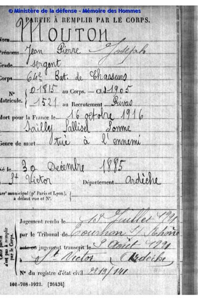

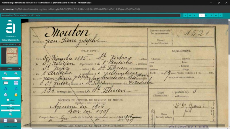

J'ai effectué des recherches sur un ancêtre de ma famille ayant participé a la grande guerre. Donc voilà j'ai retrouvé une première fiche dont je n'es plus le nom en tête (je m'en excuse) et sa fiche matricule. Sur ces 2 fiches tous corresponds date et lieux de naissance, date et lieux de décès, type de mort, etc ... Le problème dans tous sa c'est le régiment. Je m'explique sur la fiche dont je n'est plus le nom il est écrit "64e bataillon de chasseurs" et sur sa fiche matricule je peux lire "24e bataillon de chasseurs a pied" donc est ce mes yeux qui me joue des tours ? Est ce une erreur d'écriture ? Ou est ce que sur le registre matricule c'est une façon différente de faire un "6" ? Quoi qu'il en soit voici des image pour vous aidez a peut être pouvoir me répondre.

Bonjour Melvyn,
Le 24e Bataillon de Chasseurs à Pieds correspond à sa période d'armée active 1906-1907.
Après il a été rappelé en 1914, compte tenu de son âge il se retrouve dans le bataillon de réserviste du 24e BCP, donc le 64e BCP, car pour obtenir le bataillon de réserve du BCP il suffit d'ajouter 40 au numéro de bataillon du régiment de base.
Robert B.

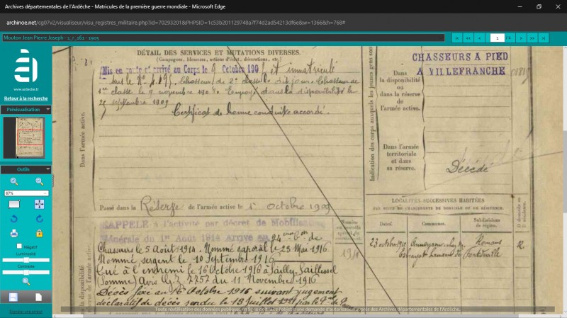

Il n'y a aucun problème en réalité:
Le 64e BCP est le bataillon de réserve issu du 24e BCP (même numéro + 40). Ils sont gérés par le même dépôts et les hommes passent assez facilement de l'un à l'autre sans que cela soit nécessairement indiqué sur les fiches matricules.
Votre ancêtre a donc été rappelé en août 1914 au 24e BCP, puis a ultérieurement été versé au 64e BCP, probablement suite à une des blessures reçues en 1914-15.

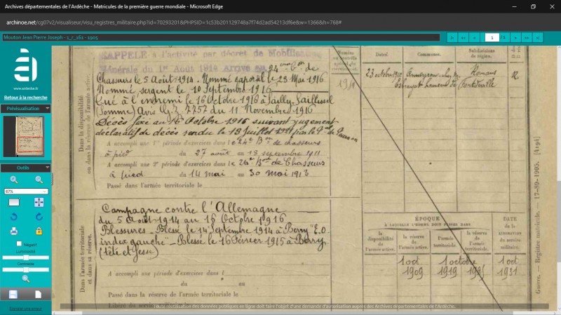

Merci de votre réponse, mais a t'il fait partie de ces 2 régiments ou juste un seul d'entre eux ?
Voici la suite du registre matricule.

marcus
Messages : 4070
Re: petit problème
Message par marcus »
Re,
le 64e BCP et le 24e BCP son un seul et même régiment ?
Non, pas du tout.
Chez les Chasseurs (à Pied ou Alpins), l'unité de base est le Bataillon.
Chaque Bataillon d'Active donne naissance à la mobilisation à un Bataillon de Réserve, qui porte le numéro de celui d'Active augmenté de 40.
Donc 24e BCP (Active) => 64e BCP (Réserve)
Ces unités dépendent d'un même dépôt (souvent la caserne du Bataillon d'Active) mais combattent et agissent de façon totalement autonome et séparée.
Votre ancêtre a d'abord combattu au sein du 24e BCP en 1914.
A l'issue de l'une de ses 2 blessures (j'ignore laquelle mais la 2e me semble plus probable), il a rejoint le dépôt.
De là, il aura été envoyé au 64e BCP dans les rangs duquel il a finalement été tué.

Re,
D'accord je comprend mieux, il aurait donc rejoint le 64e BCP au alentour du 16 février 1915,
Si je résume son parcours il aurait été engagé au 24e BCP le 9 octobre 1907 aurait été envoyé a la réserve donc au 64e BCP le 1er octobre 1909 et aurais été rappelé au 24e BCP le 5 aout 1914 et aurais été transféré a la réserve donc le 64e BCP suite a ces blessure au alentour du 16 février 1915 et serais au 64e jusqu'à sa mort
j'espère ne pas faire d'erreurs
cordialement, Melvyn.

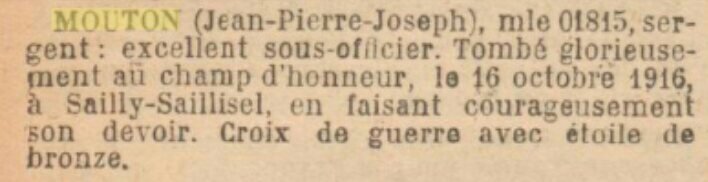

Ce sergent fut bien inscrit à titre posthume au tableau spécial de la Médaille militaire au titre du 64e Bataillon de chasseurs (V. J.O. 20 nov. 1920, p. 18.710 et 18.712).
—> http://gallica.bnf.fr/ark:/12148/bpt6k6 ... 0Joseph%22 [p. 18.710]
—> http://gallica.bnf.fr/ark:/12148/bpt6k6 ... 0Joseph%22 [p. 18.712]

Oui mon ancêtre fut décoré hors je ne vois pas son non dans le registre de ceux mort pour la France aux 64e bataillon de chasseur à pieds ni dans celui du 24e j'aimerais bien savoir où son nom est noté surtout si il est dans un journal de marche que je puisse lire comment est il décédé plus exactement
