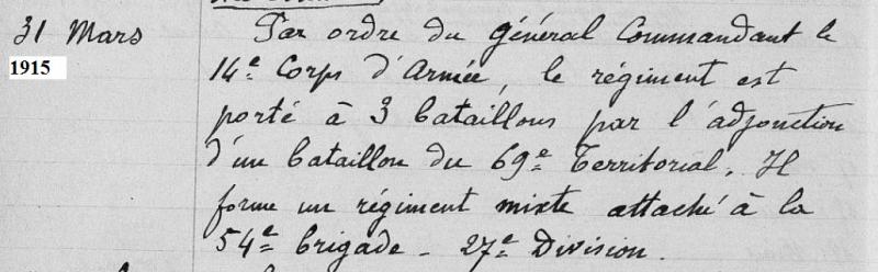

[strike]Je pense que la 23e Cie trouve son explication ici :
extrait du JMO 21e RIC
C'est ce nouveau Btn qui comporte cette Cie numérotée 23e.[/strike]
[:achache:1]
erreur de ma part, ce JMO est celui du 41e RIC et non du 21e RIC
Voir ci-dessous.
[:achache:1]
Voir ci-dessous.
