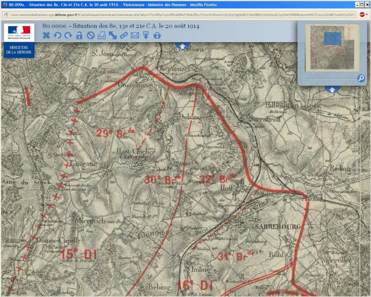

Dolving près de Sarrebourg.
Voici un extrait d'une carte tirée des AFGG donnant la positions des 8e, 13e et 21e CA. Dolving est située au nord de Sarrebourg, sur la ligne rouge séparant les 30e et la 32e Brigades.

Hallelujah ! le lien fonctionne avec les cartes.
Donc 8e Corps, en limite des 15e DI et 16e DI.

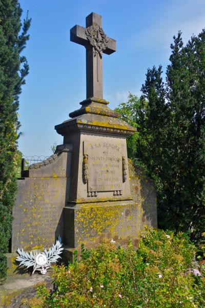

Les combats du 20 août 1914 firent de nombreux morts.
Voici le monument de Dolving 57, en mémoire de ces combats.
Serge
