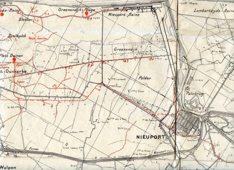

Le hasard m'a permis de découvrir récemment quelques documents provenant d'un sous-lieutenant ayant servi au 70e R.A.L.G.P, régiment d'artillerie spécialisé dans la construction et l'exploitation des voies ferrées de l'A.L.V.F.Parmi ces documents figure ce Plan Directeur, dressé par la Section Topographique du 36e Corps d'Armée (STCA 36):
Plan Directeur des Voies ferrées construites dans la région de Dunkerque à Nieuport au 1/20.000e du 14 février 1918:
Plan Directeur dressé par la STCA le 14 février 1918.

Bonsoir Guy,
et merci pour cette carte -rare- et très intéressante. Qui plus est, elle est remplie de détails, entre les voies de 0,60m, des emplacements très probables d'ALGP et tous ces lieux-dits. J'ai trouvé que le 36° CA était présent sur zone jusqu'en février 18 et qu'ensuite il a laissé la main à la division belge. Les derniers régiments seraient le 165° RI qui a quitté la zone le 23 janvier 18, remplacé par le 3° RI qui n'est resté qu'une quinzaine de jours, laissant donc la place aux forces belges. Mais peu de choses dans ces JMO respectifs.

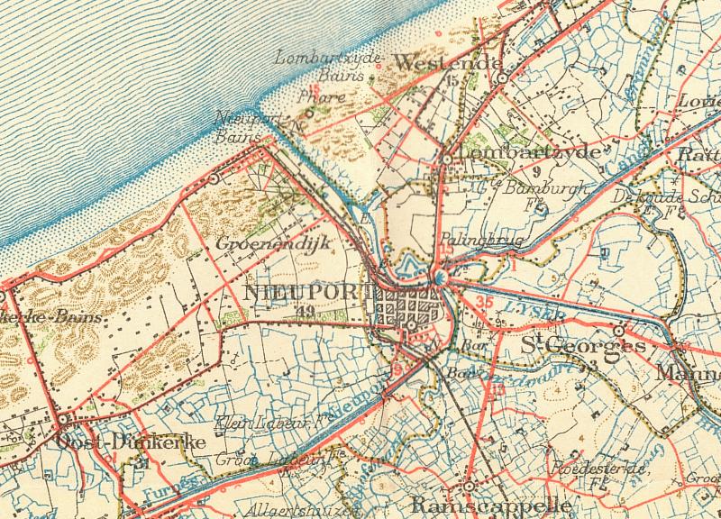

tu remarqueras les wateringues en bleu sur cet extrait d'une carte du littoral belge, :fossés ou canaux d'évacuation des eaux, adaptés au jeu des marées .
Nous sommes quasi sous le niveau de la mer.
Une géographie qui nous a sauvés in extremis fin octobre 14 quand les éclusiers ont provoqué l'inondation via les écluses, visibles sur cet extrait, et noyé l' armée allemande en pleine offensive.
Il s'en est fallu d'un cheveu ou disons de quelques centimètres entre deux marées, ces jours là , pour que les alliés perdent la guerre...La carte est d'avant 1914.

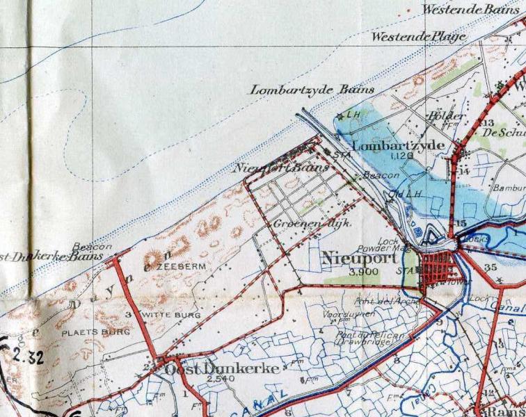

La version Brit, de juillet 1917, on pourrait dire " Le rouge est mis !". Oostduinkerke est un peu plus ... à l'ouest.
