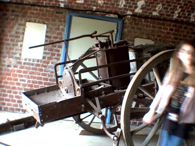

Voici une photo d'une voiture forge qui est au musée au fort de Seclin :

patrick corbon
Messages : 277
Inscription : mar. nov. 09, 2004 1:00 am
Re: Voiture-forge
Message par patrick corbon »
Re bonsoir,
C'est bien le modèle dont je parlais. A deux coffres à l'arrière. Ici on en voit qu'un. On distingue à peine le caisson.
