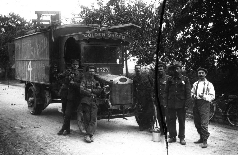

Je commence avec cette belle photo sur verre intitulée "Entre Meaux et la Ferté-sous-Jouarre : camions de ravitaillement anglais" (agence Meurisse 1914).
(Source : http://gallica.bnf.fr/ark:/12148/btv1b9041824w)

Merci Yv' pour avoir déjà rebondi et posté cette belle photo, entre Meaux et la Ferté-sous-Jouarre c'est mon pays !
Avec sa livrée "grands magasins", le camion ressemble fort à un camion réquisitionné, envoyé sur le front sans qu'on l'immatricule dans une série militaire. Les Français n'ont pas fait mieux au début de la guerre, faute de temps. Je lis l'immatriculation comme LD 7272, émise à Londres, en ligne avec l'explication donnée dans mon petit article.
Le chapeau australien du personnage de droite m'interpelle un peu, je vais me renseigner... Je compléterai cette réponse quand j'en saurai plus sur la date probable de l'immatriculation et la marque du camion.

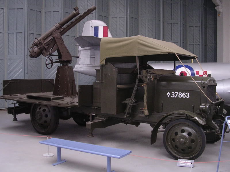

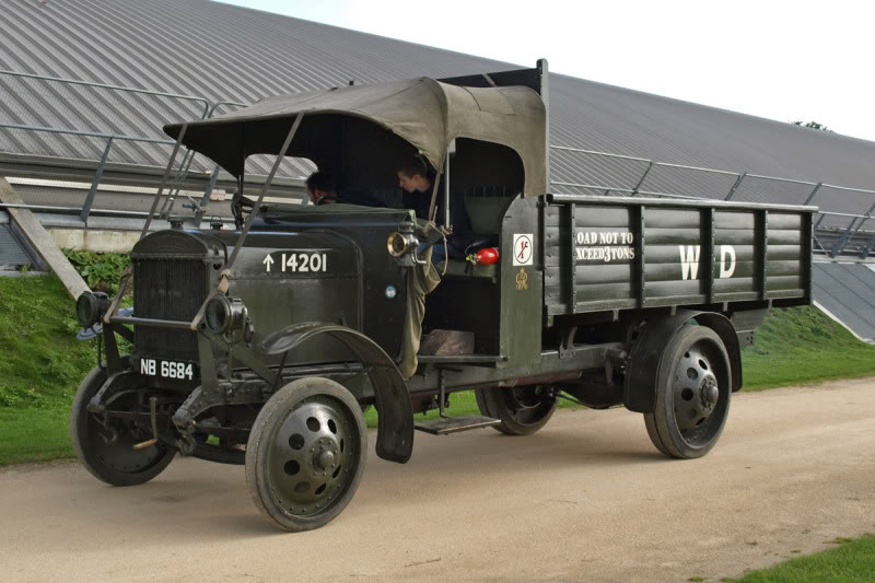

Milestones museum ( Royaume Uni )
East Anglia transport museum ( Royaume Uni )
