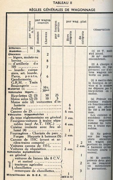

Concernant le transport par chemin de fer, le règlement le plus courant est intitulé "Transport des troupes de toutes armes par les voies ferrées et les navires de commerce de 1913".Il définit les conditions à remplir par le matériel roulant en vue des transports militaires, en effet, le matériel roulant des grandes compagnies de chemins de fer n'est pas unifié, en dehors des voitures (transport des voyageurs), les seuls wagons utilisés dans les transports militaires sont les "wagons couverts" et les "wagons plats" (trucs à fond complètement plat ou à fond garni de traverses saillantes) plus des wagons spéciaux pour des transports exceptionnels.
La variété des chargements est très grande, il existe des instructions particulières pour le transport de l'artillerie et des munitions expliquant les divers chargements.
Je joins un tableau de synthèse tiré du "Mémento à l'usage des officiers du Service Militaire des Chemins de Fer" rédigé en 1938 par l'EMA-3ème Bureau en liaison avec la SNCF.Les données générales sont valables pour 1914, il y est fait naturellement mention de matériels plus récents n'existant pas en 1914 mais je n'ai pas sous la main de synthèse comparable pour 1914 (mais de multiples manuels et règlements pour le transport de l'artillerie mais vraiment trop gros pour être publiés ici!).
Pour le transport du matériel ou des matériaux en vrac, les deux règles de base sont, dans les limites imposées par le gabarit:
-poids maximum par wagon: 10 tonnes.
-volume maximum par wagon: 30 mètres cubes.
Règles générales de wagonnage, édition 1938 mais valables pour 1914-1918.
