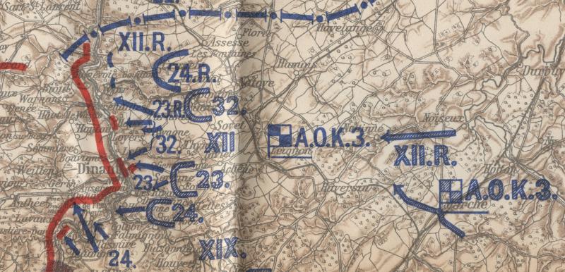

A Onhaye, il s'agit bien d'unités saxonnes mais plutôt de la 24e I.D active.

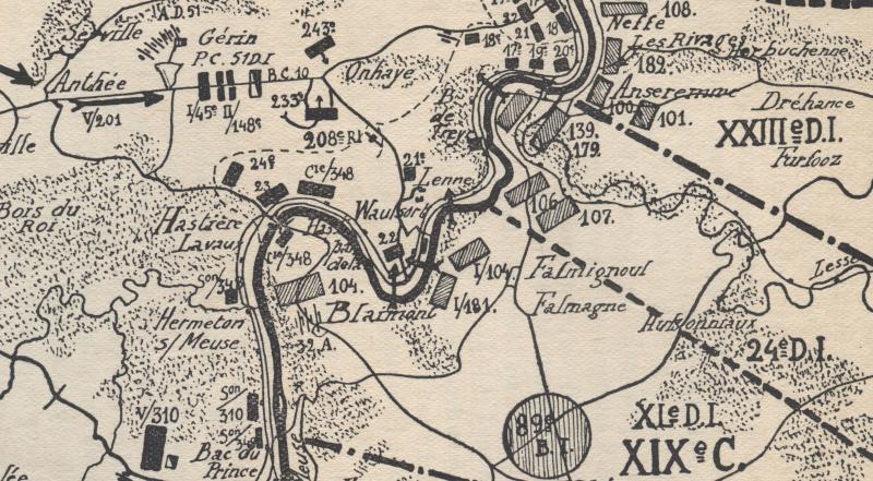

Voici une carte des opérations de la 3.Armee tirée de la carte n° 2 du tome 1 du livre Reichsarchiv-Der Weltkrieg 1914-1918-Mittler & Sohn 1925:
En hachuré bleu, situation au 21 août 1914, en trait plein bleu, situation au 23 août 1914 à midi.
Messages : 7256
Re: Qui face à Mangin à Onhaye (23 août 1914) ? [45RI et 243RI]

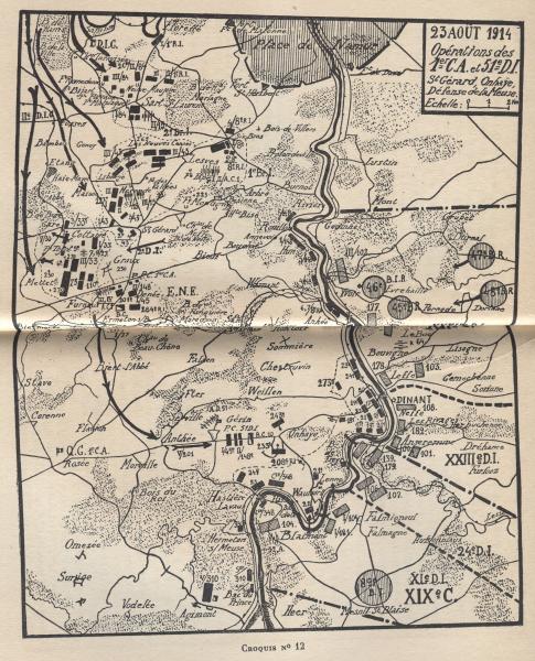

Une carte détaillée de l’irremplaçable livre de Georges Gay "La Bataille de Charleroi août 1914"-Payot 1937:

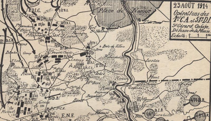

Bonjour Monsieur,
cette carte est intéressante.... pourriez-vous agrandir la partie nord de la carte avec les villages de Lesve, Saint-gérard et Rivière.
cela me serait utile pour ma recherche.
en vous remerciant de votre bonne attention
lignard
Messages : 7256
Voici un agrandissement de la carte.
Avec un Souvenir pour la Mémoire de Georges Gay, citoyen belge, patriote, grand ami de la France et massacré par les nazis en 1943.
