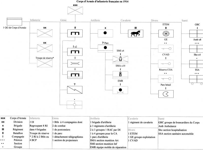

Pour une meilleure compréhension (personnelle) de l'organisation d'un CA de 1914, j'ai réalisé dans un 1er temps, un organigramme aux normes OTAN, voir ci-dessous.Par la suite j'envisage d'effectuer la même démarche pour une division d'infanterie à des périodes différentes.
J'ai quelques doutes, donc à vos observations, corrections ou modifications.Merci.
Jean-Pierre

Bonjour Jean-Pierre
Cela pourrait même être sans froufrous, c'est au goût donc, personnelle comme vous le dites...
je dépose une version en me basant sur la vôtre, sans façon (vite faite / erreur possible) simplement pour le coup d'oeil rapide.

À titre d'exemple... un autre style, voyez le genre de tableau que j'aurai fait pour l'Armée Suisse 1940.
http://www.michelsl.com/VIGNETTES_Milit ... -1940.html

Je ne suis pas certain de l'existence effective d'une brigade d'artillerie à l'échelon du corps d'armée en août 1914. Les régiments des deux AD ne faisaient pas partie des ENE du corps d'armée mais appartenaient en propre à leurs divisions respectives.

Bonjour Bernard
Merci, c'est bien de faire remarquer.
Pour ce qui est de l'exemple réalisée par moi plus haut (retirée maintenant) et fait que pour démontrer des cases titrées-légendées à l'intérieur... comme je disais «(vite faite / erreur possible) simplement pour le coup d'oeil». Je n'aurais pas dû procéder ainsi. Je l'aurai retiré pour ne pas faire confusion.
