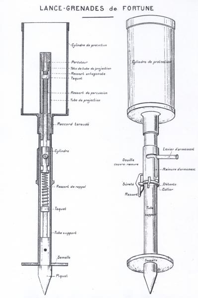

Le deuxième document est extrait de l'Annexe d'un Bulletin de Renseignements du G.Q.G en date du 24 novembre 1917. Suite à la capture d'un Signalwerfer, lors de l'attaque de la Malmaison, un capitaine "Inspecteur des Armes Automatiques " décrit curieusement le Signalwerfer comme un "lance-grenades de fortune" pouvant tirer une grenade explosive percutante. N'ayant jamais rien lu d'autre sur cette possibilité de tir d'un projectile anti-personnel par un engin réputé pour ne tirer que des projectiles permettant des signaux éclairants ou des projectiles porte-message, je livre cette analyse sans pouvoir conclure.
L'engin est ainsi décrit:
-Poids: 4,500 kg.
-Longueur: 0,81 m.
-Diamètre du tube principal: 24 mm (diamètre intérieur), 29 mm (diamètre extérieur).
-Diamètre intérieur du cylindre de protection: 0,105 m en tôle d'acier de 2 mm.
L'officier s'est-il fait "intoxiquer" par un prisonnier ou l'engin tire-t-il bien une grenade explosive?
Si un lecteur a des informations sur ce point, je serai très intéressé.
En tout cas, le schéma joint au Bulletin de Renseignements montre bien un Signalwerfer.
Signalwerfer présenté dans un B.R du G.Q.G comme un "lance-grenades de fortune".

Il serait intéressant de trouver une notice allemande d'emploi du Signalwerfer, Nachrichtenwerfer car le document annexe au Bulletin de Renseignements précité précise quelques points intéressants:
-Le "lance-grenades de fortune" (Signalwerfer) tire la "grenade modèle 1915 Wurfgranate Ar.-W. Gr. percutante".
-"Un homme peut transporter très rapidement et très aisément cet appareil ainsi qu'un certain nombre de grenades modèle 1915".
-"Le tir est moins précis (que le lance-grenades modèle 1916 réglementaire), mais un seul grenadier exercé peut, en se déplaçant avec rapidité, donner l'illusion de la présence de plusieurs lance-grenades modèle 1916 dans un secteur donné".
-"En outre, ce lance-grenades de fortune peut être utilisé en n'importe quel point (tranchée, trou d'obus, etc...) et son emploi n'exige aucun travail préparatoire (emplacement de tir, plate-forme, etc...)".
Ce luxe de détails ne doit pas être l'interprétation de l'officier rédacteur mais doit s'appuyer au moins sur des déclarations de prisonniers sinon sur la lecture d'une notice ou règlement d'emploi.
Il faut remarquer néanmoins que le schéma du Signalwerfer publié ci-dessus ne semble pas d'origine allemande alors que les notices descriptives des Granatenwerfer modèle 1915 et modèle 1916 éditées par le G.Q.G français reprennent les croquis des règlements allemands capturés (avec légendes en français toutefois concernant l'appellation des divers composants).
Il reste donc à trouver un texte allemand qui confirmerait ces affirmations!
