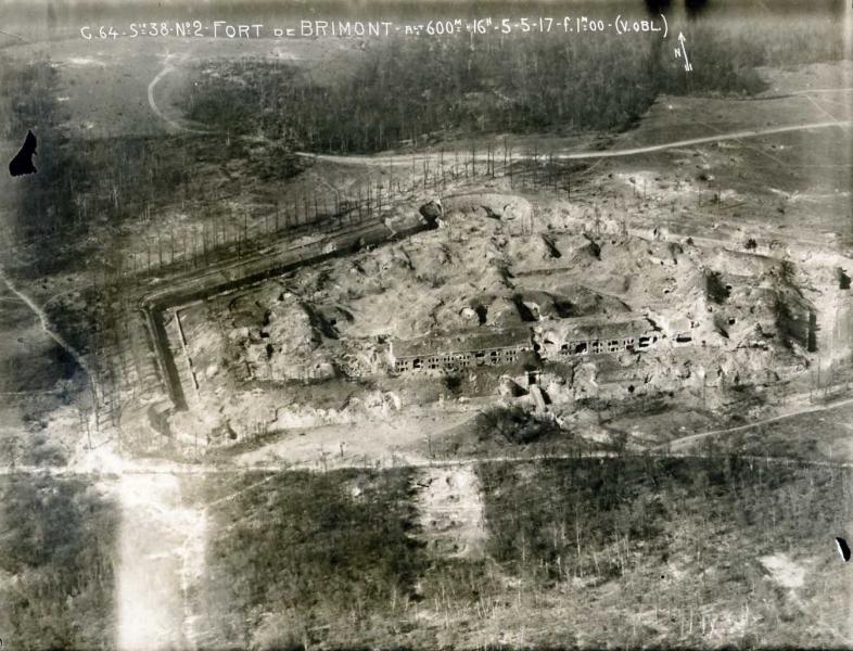

Voici une belle photographie oblique du Fort de Brimont, prise le 5 mai 1917 à 600 mètres d'altitude par un avion de l'escadrille C 64.
Ce cliché a été pris avec cinq autres par un équipage audacieux puisque ces photographies ont été effectuées à des altitudes comprises entre 300 et 600 mètres d'altitude seulement, donc en pleine zone d'efficacité des mitrailleuses allemandes, sans compter les canons de la Flak allemande.
A cette date, le Fort de Brimont a subi préalablement plusieurs bombardements d'obusiers de 400 mm de l'ALVF en batterie à Trigny.
On sait par un prisonnier allemand que le 9 avril 1917, lundi de Pâques, un obus de 400 mm a atteint une casemate après avoir traversé plus de sept mètres de terre avant de percer la maçonnerie du fort, causant la mort de 6 soldats allemands et en blessant 15 autres.
On peut distinguer à l'agrandissement plusieurs impacts de 400 sur l'objectif.Le Fort de Brimont fut évacué par les allemands durant plusieurs jours au moment des bombardements des obusiers de 400, baptisés "Kinz'Gram" et "Moustique".
Un point reste à approfondir, les noms du pilote et de l'observateur.Je me plais à penser que l'équipage pourrait comprendre le pilote Jean Renoir, le célèbre cinéaste, mais rien ne le prouve.Toutefois, sa citation à l'ordre de la Ve Armée du 13 mai 1917 fait allusion à des "missions de commandement à basse altitude" ce qui correspond tout à fait à ces photographies et à leur date.
Le Fort de Brimont photographié par l'escadrille C 64 le 5 mai 1917.

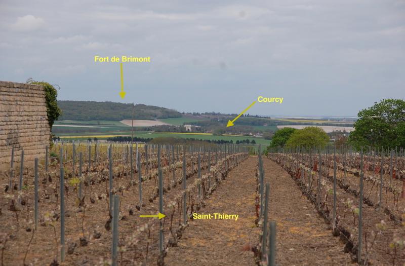

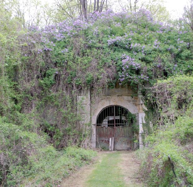

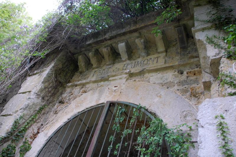

Et deux photos de maintenant
Dimanche à l'occasion de la libération du village de Courcy par les russes, je suis allée au fort de Brimont, où un monsieur passionné
a fait un topo sur les forts et pour moi qui n'y connaissait rien j'ai trouvé cela très intéressant.

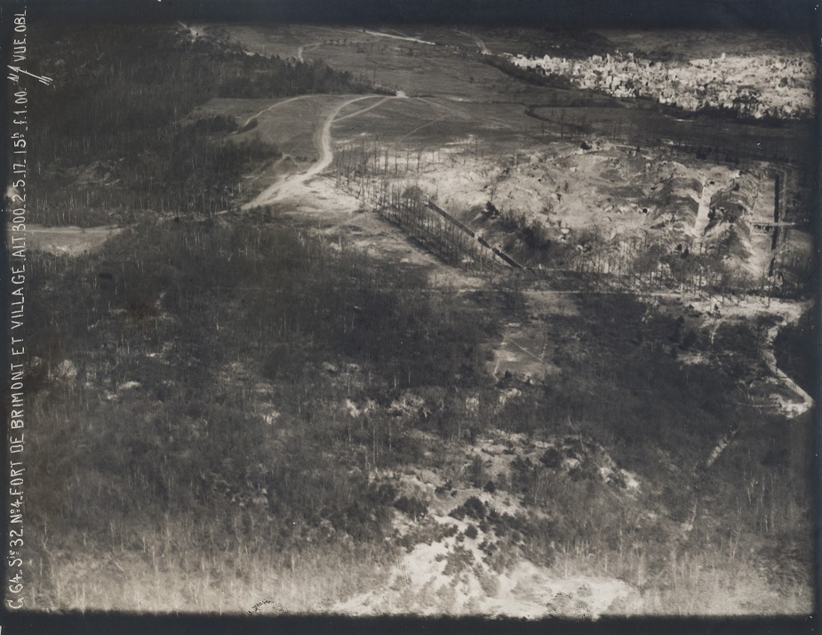

Le Fort et le village de Brimont photographiés à 300 mètres d'altitude le 2 mai 1917. On imagine que les mitrailleuses allemandes ne sont pas restées silencieuses au passage des aviateurs courageux qui ont pris ces clichés à une aussi faible hauteur.
Fort et village de Brimont 2 mai 1917.jpg (245.83 Kio) Consulté 4201 fois

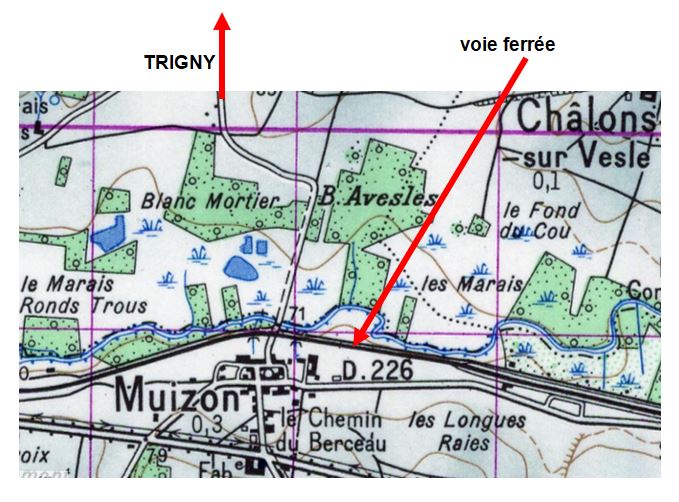

Il y a bien un lieu dit "Blanc Mortier" sur une carte de 1950, à la sortie de Muizon, donc à côté de la voie ferrée.
Peut-on imaginer une construction provisoire de rails pour un tel engin ?...je ne crois pas
Capture d’écran (4892).png (1.14 Mio) Consulté 2504 fois
Ça se trouve sur le territoire de Trigny. C'est peut être une piste ?

L'artillerie lourde sur voie ferrée de Châlons-sur-Vesle à Trigny
https://www.google.com/url?sa=i&url=htt ... HQAAAAAQBA
Page 2 du pdf : Carte de tir de 1918 : on voit les épis de tir de l’artillerie
Page 3 du pdf : photos des obusiers de 400 de Trigny, Châlons-sur Vesle lors des tirs sur le fort de Brimont en avril 1917.
