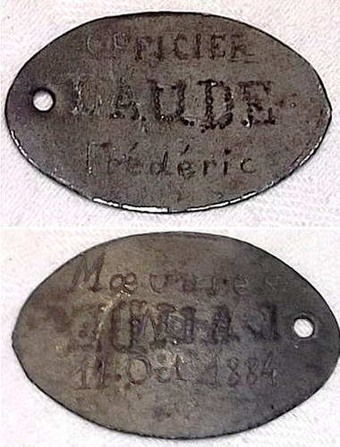

- Francine Laude
- Messages : 1560
Re: Plaques d'identité soldat
Bonjour à toutes et tous,
pour pallier (un peu) à la disparition des images voici celle de mon grand-père
(NB Moeuvres 11 oct 1884 étant sa date de naissance).
[:francine laude:6] ovales ou rectangulaires, date lieu naissance ou bureau recrutement matricule, un ou deux trous ...
" Officier ..." je suppose qu'il en a eu d'autre avant puisque militaire (de carrière)
j'aimerais bien en savoir plus or, je n'ai pas trouvé de sujet avec des règlements ou modalités concernant les plaques
(ni de sites donnant des textes sur ce sujet )
en attendant je rejoins Alain [:francine laude:9] Il n'y a pas eu de modèle "réglementaire" ( si ?)
Ayant certainement mal cherché je reste intéressée par des liens vers des sujets ou des sites pour des compléments.
Francine
Francine
