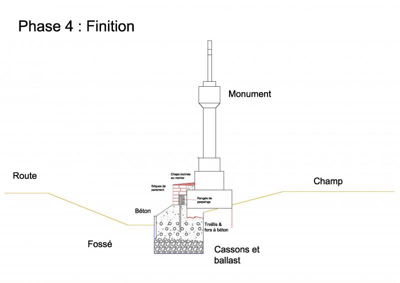

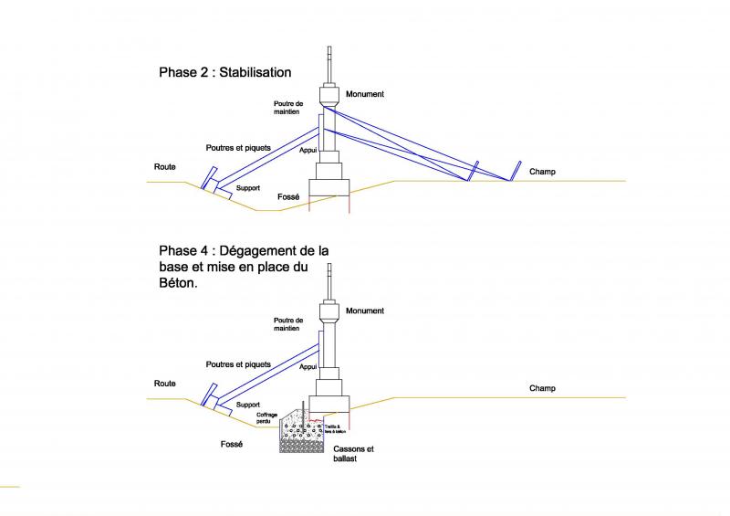

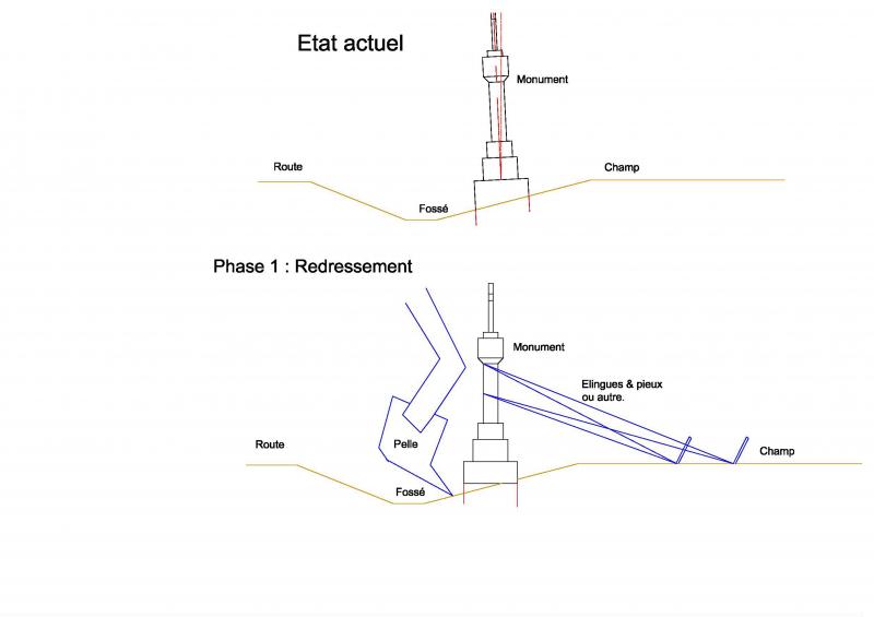

Quant à ce monument, il va falloir quand même se décider.
a) prendre contact avec cet agriculteur et lui expliquer le but de la démarche.
b) après avoir dégrossi le sujet, passer à la réhabilitation (si le monument est consolidé à l'avant il n'y a pas de raison qu'il s'effondre et ce n'est pas en labourant derrière qu'il va tomber (à moins de l'accrocher volontaiement.)
c) installer une signalétique indiquant l'emplacement du monument.
d) au besoin, éditer une plaquette régionale indiquant les différents vestiges en y ajoutant le monument concerné.
Je sais "y'a qu'à" et cela représente quelques sous mais tout est possible en y allant progressivement.
Le temps des lamentations est terminé, il faut passer à l'action.
FVB

La suite
Quelques shèmas pour la consolidation du monument.
J'espère que ceux-ci passeront et seront visibles à l'écran.
