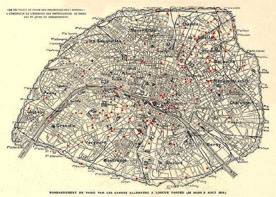

Il y a cette carte issue de l'illustration de 1918, mais je ne sais pas si elle est fiable :

La carte de "l'Illustration" est assez fiable car établie d'après des documents "artillerie".
Il y en a une plus grande et assez semblable avec quelques impacts de la banlieue en plus (mais pas tous, notamment ceux des banlieues Sud et Nord pour les communes éloignées de la capitale) dans le gros livre :
René Weiss, André Kling, Daniel Florentin-"La croix de guerre de la ville de Paris"-Paris-Imprimerie Nationale-1921.
Ce livre contient la liste de tous les impacts recensés à Paris et en Banlieue, avec dates, horaires, communes, arrondissements, numéros des rues touchées par des obus (et aussi par des bombes d'avions dans un chapitre particulier).C'est le livre le plus complet sur ce sujet, avec des photos d'impacts et des croquis des bombes et obus.
La description des positions des canons est moins bonne, elle occulte complètement le site de Fère-en-Tardenois, bois de Bruyères.C'est compréhensible car l'auteur principal est le professeur Kling, Directeur du Laboratoire Municipal (actuel Laboratoire de la Préfecture de Police), les informations sont donc excellentes pour ce qui s'est passé dans Paris intra-muros et en Banlieue mais le livre est moins documenté pour tout ce qui concerne le "front" et même la "province" puisque les "coups courts" recensés par la Gendarmerie près de Meaux ne sont pas mentionnés.
Le livre de Jules Poirier-"Les bombardements de Paris (1914-1918)"-Payot-1930 est lui aussi bien documenté, il y a des divergences de détails par rapport au gros livre précité de Weiss et Kling.
Pour les illustrations, il y a de nombreuses photos d'agence et des cartes postales.Il y a aussi des albums de photographes anonymes, certainement autorisés par les autorités.J'ai trouvé, il y a déjà pas mal d'années à Paris, un album complet de photos professionnelles mais non marquées qui montrent plus de 100 immeubles, monuments et rues touchés par des projectiles, heureusement les noms des rues figurent au dos des photos car Paris a changé depuis 1918, surtout dans les arrondissements "périphériques" encore industrialisés à l'époque dans certains quartiers.

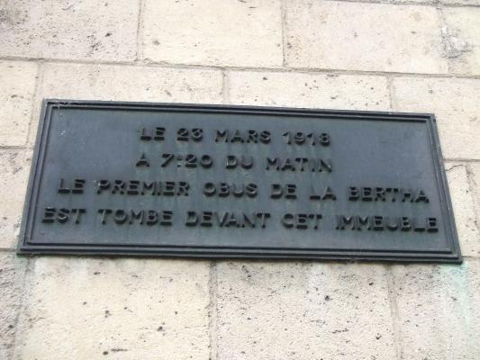

Près du Canal de l'Ourcq Quai de Seine est apposée une plaque qui rappelle que c'est à cet endroit que tomba le 1er obus " de la Bertha " (au lieu de pariser kanone) sur Paris le 23/03/1918
La date au moins semble correcte d'après ce que j'ai pu trouver.

Concernant l'obus du 7 août 1918 tombé sur la place de l'Alma, ayant tué 3 personnes et en ayant blessé 10, les renseignements sont corrects à quelques variations d'horaire exact de l'impact.La Préfecture de Police et les Services de l'Artillerie ont retenu l'heure de 12h30 pour cet impact N°292 (en fait plus d'obus ont été tirés mais certains projectiles tombés dans des zones peu ou pas habitées n'ont pas été recensés).D'autres sources évoquent 12h25 ou 12h35, ce genre de divergence est courant pour le premier obus d'une série de tir, ensuite les horaires divergent peu car les observateurs civils et militaire sont aux aguets!
Comme souvent, ce premier obus d'une série provoque des victimes car c'est un coup de surprise, ensuite les passants sont rares, les transports en commun s'arrêtent jusqu'à la fin de l'alerte et certains parisiens gagnent des abris mais pas tous!
Des curieux se précipitent même pour récupérer des morceaux encore brûlants des parois de l'obus avant l'arrivée de la Police et des Services de l'Artillerie qui récupèrent systématiquement les éclats qui donnent des renseignements sur l'usure des bouches à feu et permettent de détecter les changements de tube des "Wilhelm Geschütze".Les tirs sur Paris cesseront définitivement le 9 août 1918 car l'avance franco-britannique inquiète le Commandement Suprême qui ordonne le repli de la pièce de Beaumont-en-Beine sur les positions de Crépy mais plus aucun tir n'aura lieu.
Paris connaîtra toutefois des bombardements aériens jusqu'en septembre 1918.
Pour le lien cité, la plateforme de 38 cm est identique à celle employée par le "Wilhelm Geschütz", version "Eisenbahn und Bettungsschiessgerüst", mais la plateforme du bois du Châtelet n'a jamais servi pour un "Wilhelm Geschütz", je ferai ultérieurement un message sur cet emplacement.
Cordialement, Guy.
