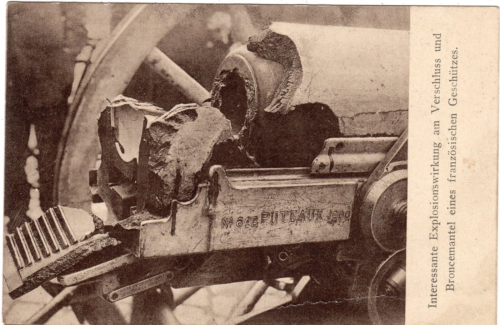

Voici, une photographie prise en Artois au tout début 1915 alors que la première "crise du 75" commence.
Un artilleur anonyme écrit que cet éclatement, survenu dans une unité non précisée, a provoqué la mort de deux servants et causé des blessures à trois autres artilleurs. Ce bilan montre que les servants entouraient la pièce comme à l'instruction du temps de paix:

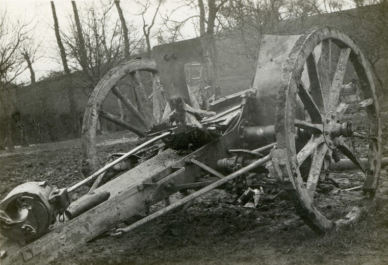

Un 75 ? :

Messages : 7254
Re: La mort des canons sur le champ de bataille
Oui, c'est un 75 modèle 1897 de première fabrication puisque l'on peut lire le numéro de série du frein " n° 612 Puteaux 1900". Tous les freins de 75 proviennent de l'APX (Atelier de Puteaux) à de très rares exceptions près.

420 mm Argonne 1915

Message par Cyril Cary »
Oui, un mortier allemand de 42 cm Modèle M sur le front de Verdun (secteur Azannes) qui explose en avril 1916.

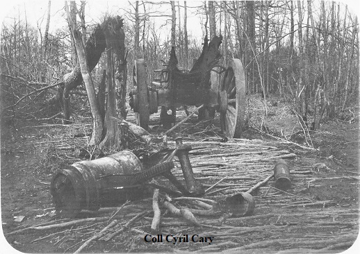

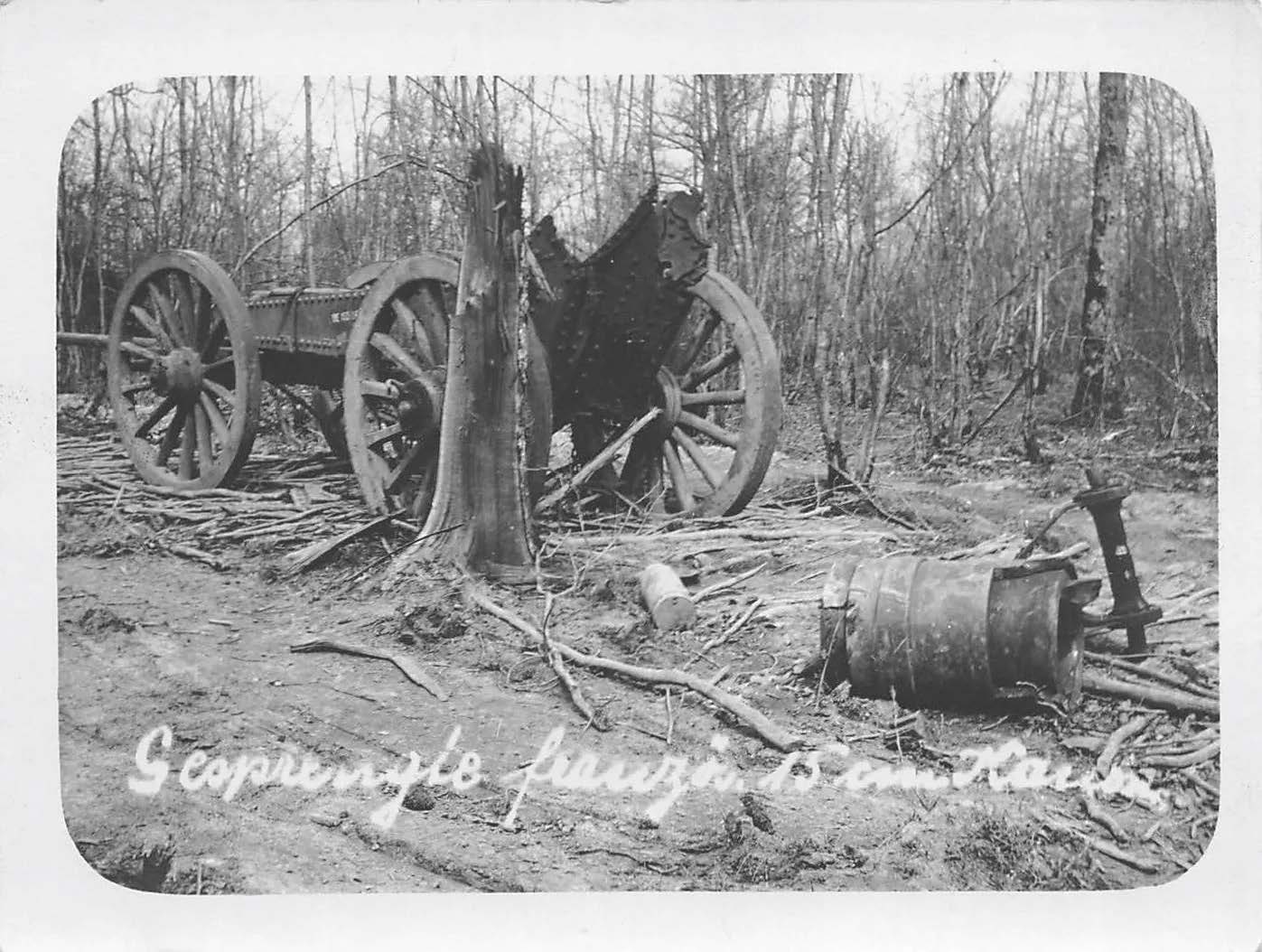

Suivant la légende au bas de la photo, un 150 français.
Date et localisation non précisées.
Cdlt,
Cyrille
Cette photo est également signalée dans la zone des bois d'Autrey,/ bois de Buzy / bois de Braquis à proximité de Braquis (Meuse) .
Ce canon de 155L mle 1877 aurait été sabordé suite à l'offensive allemande du 21/02/16.

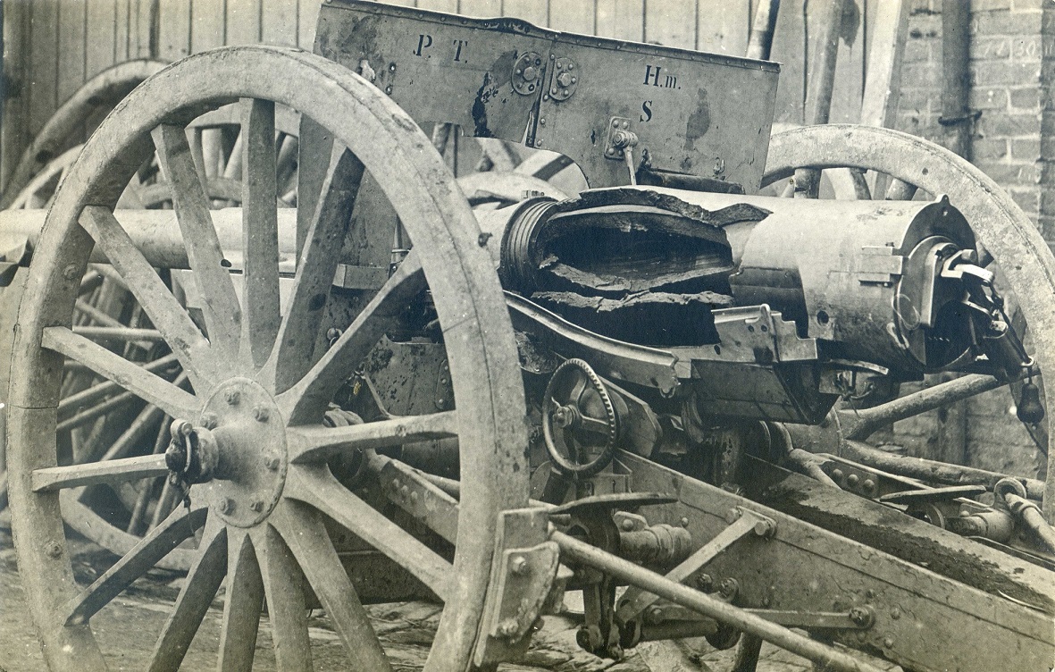

Messages : 7254
Oui, il faut distinguer le sabordage avant capture de l'éclatement involontaire.
Voici un exemple d'éclatement du projectile dans l'âme de la pièce au départ du coup, le tube et le manchon ont relativement bien résisté. Malheur au canonnier servant de gauche!
75 éclaté--.jpg (443 Kio) Consulté 3600 fois
Photo spectaculaire!
Je pense que si, malheureusement, le canonnier était à sa place, il n'a pas dû souffrir de surdité comme ses camarades alentours.
