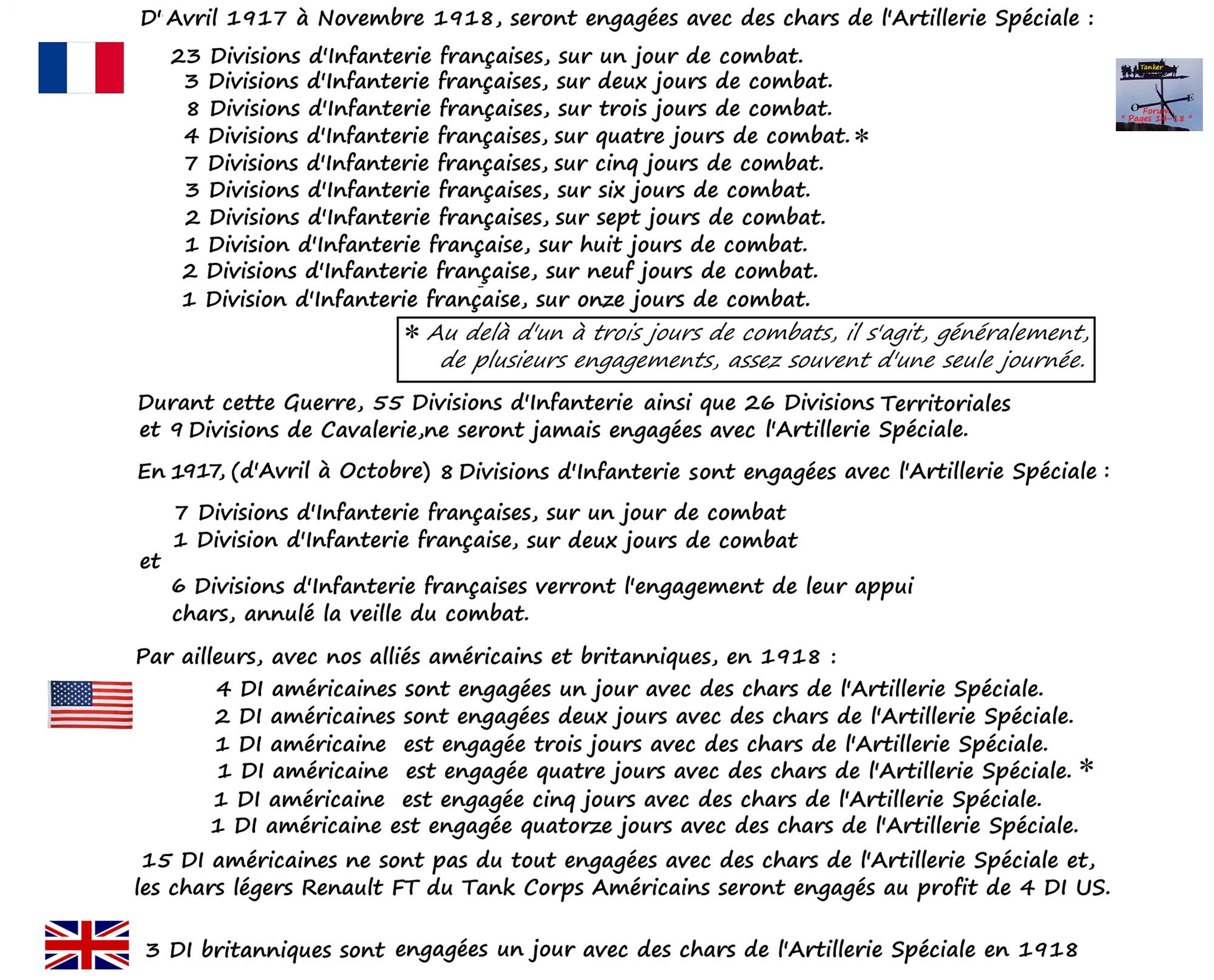

Carte générale des CI AS et de1'AS (02a).jpg (340.79 Kio) Consulté 2004 fois
Dans les combats de 1918, ce n'est que la moitié des Divisions d'Infanterie engagées qui ont combattu, appuyées par du char.
Par ailleurs, quand une Division d'Infanterie disposait d'un appui char, cet appui ne concernait souvent qu'un seul des régiments voir qu'un seul bataillon, avec un nombre limité de chars et une période d'engagement souvent réduite à quelques heures d'engagement.
