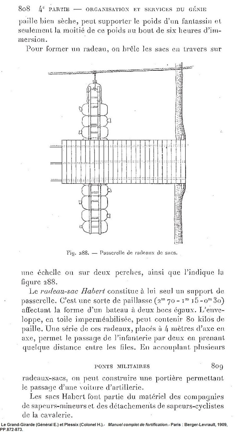

rolando a écrit : dim. janv. 20, 2008 9:52 pm Bonsoir à tous,
Dans l'aide-mémoire de l'officier du Génie, édition 1909 on trouve mention du radeau-sac Habert sous l'appellation de radeaux de sacs, dans le chapitre passerelles, sous-rubrique passerelles sur supports flottants. Voici la description du sac Habert : enveloppe de toile imperméable pesant 6 kg, mesurant 2,7 x1,15 x 0,30 m, et comportant 2 fentes de remplissage et des anneaux d'amarrage. Elle peut contenir 80 kg de paille. En plaçant les radeaux à 4 m d'axe en axe, on obtient une passerelle pour l'infanterie par 2 défil. (?) à 2 m de distance. 6 hommes forment le radeau en 15 ou 20 minutes.
Bien cordialement, Caballero.

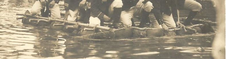

je réactive un ancien sujet commencé en 2005. Les clichés de l'époque ne sont plus accessibles, mais je note la description ci-dessus.
J'ai un cliché non daté et non localisé qui montre des gradés effectuant un exercice de franchissement sur un radeau avec des sacs flottants. Les hommes portent des pantalons de treillis et les gradés sont sur-représentés, ce qui semble confirmer l'idée d'une démonstration de matériels
Les dimensions des sacs présents sur le cliché ne semblent pas correspondre avec la description ci-dessus.
Si cela reprend le principe du sac Habert, s'agit-il d'une variante ou d'un autre procédé?
