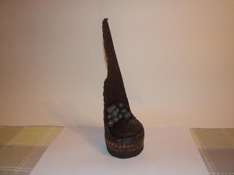

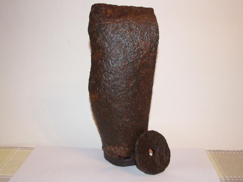

Pour rassuré voici le type de débris.
Phil.ImageImageImageImageImage

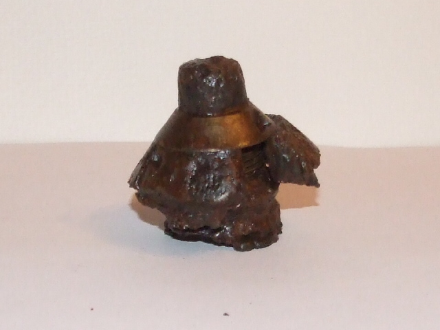

Re: identification d'éclats de 77
La fusée n'est pas allemande, mais française.
J'ai une question subsidiaire : les 7,7 allemands sont-ils les seuls à avoir au culot ces 3 ondulations ?

Alain,
Oui la fusée est française.
Obus de 75 percutant explosif Mle 1899.
Les autres débris en ma possession, de 75, sont pareil en l'état.

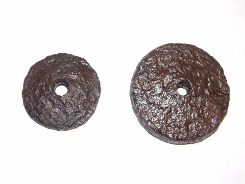

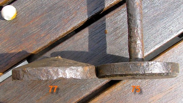

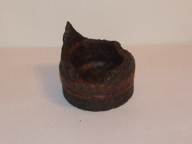

P.S : pour les deux diaphragmes que j'ai placer en photos sait-on les faire parler et aussi quel est la différence entre un diaphragme d'un 75 et d'un 77. Merci.

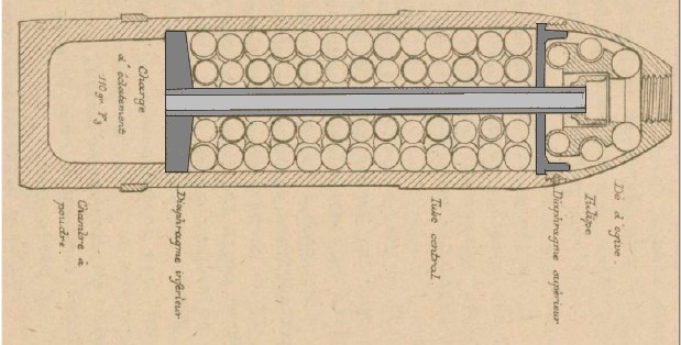

Pour identifier vos vestiges du 22 août 1914 (ce ne doit être loin de la bonne date ?), voici le système d'un 75 à charge arrière de 1916 :
Un schéma d'avant-guerre donne un profil plus bombé pour le diaphragme inférieur :
Ici, comparé avec un autre diaphragme, concave/convexe, peut-être de 77 ?
Pour le diaphragme plus grand, je serais aussi intéressé par son identification...
Régis

Pour le plus grand diaphragme je pense qu'il s'agit d'un obus de 105, car l'artillerie allemande n'à fait usage que de 77 et 105.

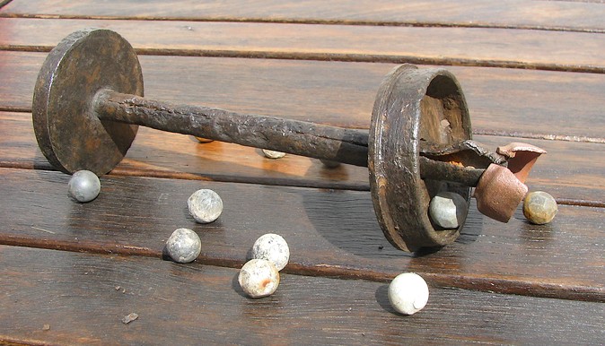

Si votre grand diaphragme(moi je l'appèlle un rondel,c'est plus simple à écrire...)est comme celui ci,c'est d'un obus à balles Allemand de 15 cm Mle 1907 ou 1915
Crdlmnt, FrançoisImageImageImage

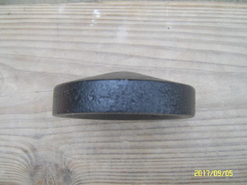

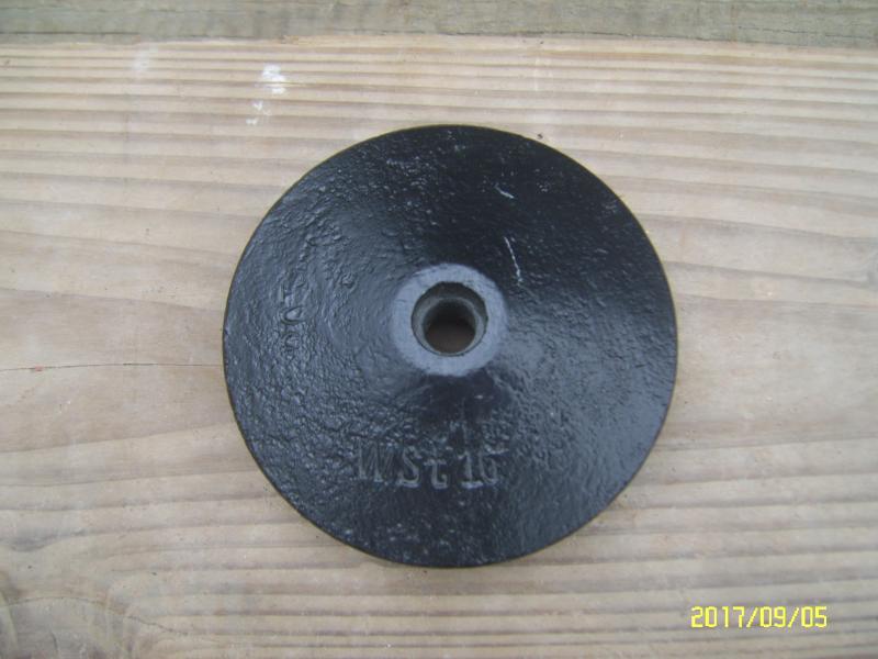

Les diaphragmes retrouvés sur le terrain sont plutôt en cet état :
Diamètre du plus gros : environ 82 mm
Epaisseur : 14 mm
Peut-il s'agir aussi du 10cm Schr. 96 ? dont on retrouve de gros éclats (et cette fois, aucune confusion possible avec le Geschoss 05, le tracé est trop différent).
Au nettoyage je regarderai s'il y a un marquage sur ce diaphragme.
