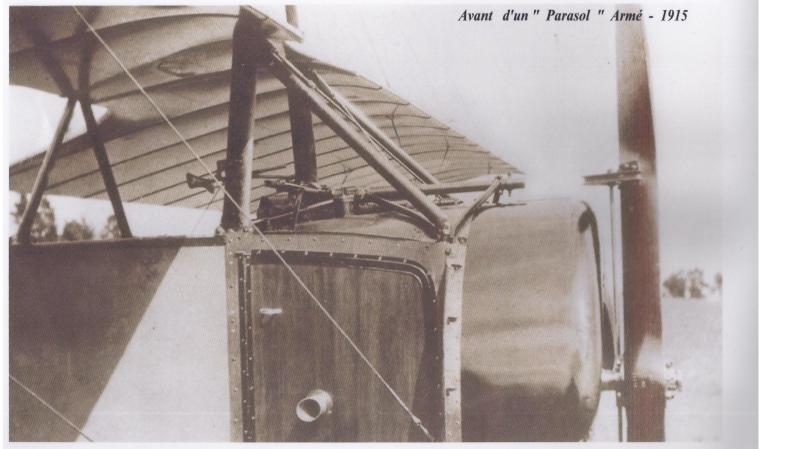

Voilà 2 ans, j'avais recherché des doc. relatives à l'évolution technique du tir au travers de l'hélice.Les fameux déflecteurs en coins sont photographiés sur le site du Musée de l'Air.Pour Garros, le système convenait car les balles françaises étaient constituées d'un alliage moins dur que les balles allemandes. Ces derniers, lors de l'essai du système ( après la capture de Garros) eurent quelques surprises quand l'hélice perdit des pales. Fokker inventa un système commandé par une came montée sur l'arbre d'hélice. Ci après un lien avec texte en français du mécanisme de synchronisation des monoplans Fokker:
http://www.association14-18.org/banqued ... 59a177.pdf
D'après un calcul d'estimation, Garros pouvait tirer 3 balles par 1/2 rotation, le passage de la 4ème était aléatoire.
cdlt
Eugène
Fokker a vite compris qu'adapter ces déflecteurs au matériel allemand aurait eu une influence très néfaste sur le rendement de ses hélices.
conclusion reconduite par les français, qui monteront la nouvelle mitrailleuse Lewis sur le plan supérieur de la voilure, hors du "disque" de l'hélice.
frédo

Je vous transmet une photo de nos archives et issues des archives de la ville de Fréjus,
ville de départ , comme vous savez , où Roland Garros a décollé pour la première traversée de la Méditerranée en septembre 1913.
Un livre sur la vie de Roland Garros a été écrit par son neveu.
Ce livre a été réalisé avec les documents de famille, ce qui est un gage de sérieux et de vérité.
Toute la vie de R GARROS y est retracée.
Pour revenir au tir à travers l'hélice , après un brevet du Suisse SCHNEIDER en juillet 1913,
( les Russes Poplavko et Smyslov-Dybovski faisaient, en même temps les mêmes expériences de synchronisation)
Ces expériences sont restées sans suite .
C'est Raymond SAULNIER qui , en janvier 1914 , dépose un brevet qui consiste à faire dévier les balles de mitrailleuse
qui tire au travers du champ de l'hélice . Cette mitrailleuse se trouve dans l'axe . sur le nez de l'avion se trouve un viseur.
90 % des balles ne touchent pas les pales d''hélice.
L'invention est un DEFLECTEUR .
Bonne lecture à tous .
très cordialement
J-C R
